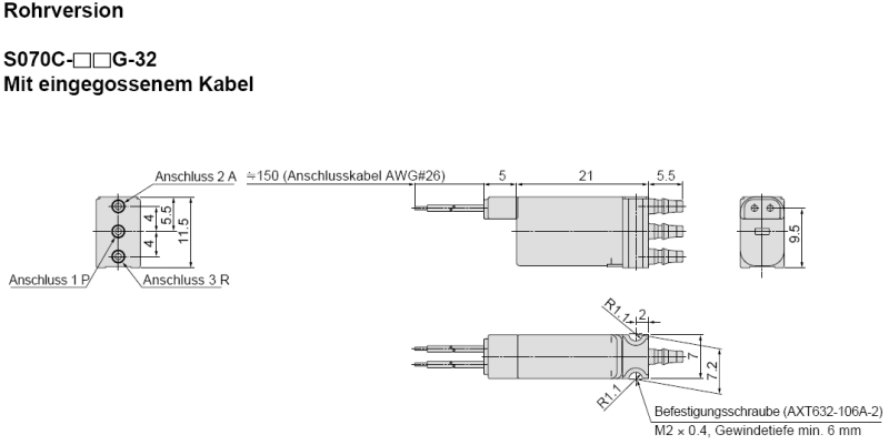

Beiträge: 1154
Hi, lässt sich so ein Ventil eigentlich direkt mit nem ATTiny betreiben? Ich schätzte mal da müssen auf Grund der Spule noch eine Freilaufdiode und evtl. ein Widerstand hinzugefügt werden aber dann sollte das doch gehen oder? Von den Ventilen von SMC habe ich mal eins herausgesucht, das eventuell passen könnte: S070C-SDG-32 Die Abkürzungen bedeuten: Serie S070 C=Rohrversion S=5V Spulenspannung D=Leistungsaufnahme 0,5W und maximaler Bedtriebsdruck 0,5MPa(=5bar) und Cv-Faktor=0,011Cv G=Eingegossenes Kabel 32=Schlauchtülle (verwendbarer Schlauch 3,18/2 mm) Aus dem Datenblatt habe ich mal die Abmessungen herauskopiert: Was ich jetzt mal nicht so genau weis ist die Bedeutung von dem Durchfluss (Cv-Faktor) reicht der aus? Wenn ich richtig gerechnet habe, so verbraucht das Teil 100mA, ist also noch im Rahmen, oder? Hast du schon mal probiert so ein Ventil per Atmel zu bedienen, oder hast du solch eins da und könntest es mal testen? Außerdem finde ich zwar tolle 3D-CAD Zeichnungen aber keinen Preis und wie man das kaufen kann Grüße Scorpion_XIII
