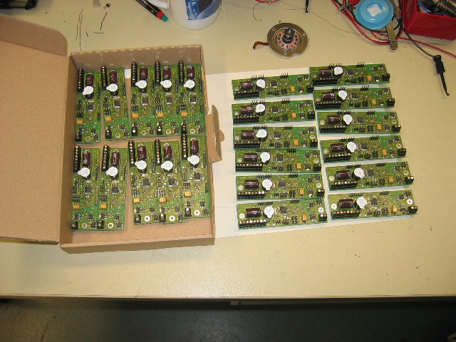

Beitrag 6725926 [Alter Beitrag01. Februar 2008 um 18:06]
Das Warten hat bald ein Ende !!! fg bounce
Hab die letzen Wochen den Lötkolben glühen lassen und weitere Magierplatinen gelötet
Jetzt muss ich noch jeder ihr Leben einhauchen, sprich mit Software flashen. Dann noch jede durchtesten und dann können Sie auf die Reise zu euch gehen. Müsste für meine restliche Bestellliste reichen, so dass
jeder zum Saisonstart seine bekommen sollte.
Und dann kann ich mich auch wieder der Softwareweiterentwicklung widmen.
Gruß Uli

Beitrag 6732951 [Alter Beitrag13. Februar 2008 um 18:05]
Die gelöteten Magier sind nun mit Software versorgt worden, und jeder einzelne von mir geprüft. Nachdem ich mir vorher nun einen Prüfadapter gebastelt habe, hätte sonst ewig gedauert immer an jeden Magier die Strippen einzeln anzuklemmen. Den Adapter werde ich auch immer auf den Flugtagen dabei haben, denn wer Bedenken hat mit seinem Magier stimmt etwas nicht, kann ihn von mir durchchecken lassen.
Habe jedem eine PM geschickt, der bei mir auf der Bestellliste steht
Also Postfach checken !!!
Im Archiv hab ich noch eine Beschreibung der verschieden Betriebsarten abglegt.
Beschreibung
Wer Rolli's Space Shuttle Thread gelesen hat, hat sicherlich mit bekommen dass ich auch eine neue
Quad-Timer Software für den Magier habe. Wer also Bedarf für einen 4-Fach Timer mit Servoansteuerung hat, der kann sich bei mir melden ! Software läuft auf jedem Magier ! Kann einfach per Salt o. USB-Kabel via serielle Schnittstelle in den Magier geflasht werden.
Gruß Uli
