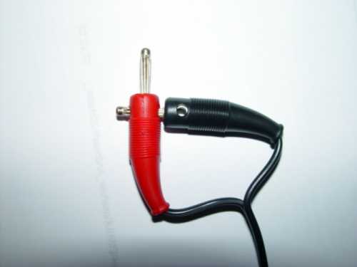

Ich sehe den Sinn des Kurzschließens noch nicht ganz. Wenn es wirklich so schlimm sein sollte mit der statischen Aufladung und den Rundfunksendern, dann ist doch gerade bei einem Kurzschluss der Stromkreis geschlossen und der Zünder würde leuchten. Wenn man jedoch die Kabel ans Zündgerät angeschlossen hat, verhindern Schlüssel- und zahlreiche andere Schalter, dass ein geschlossener Stromkreis entsteht, bis der Prüfstromkreis geschlossen wird, was ja nicht so ohne weiteres geschieht und dann erwünscht ist.

Ich denke, Du brauchtest für das Abitur auch Grundlagenkenntnisse in Physik ?
Deine Frage ist ganz einfach zu erklären:
Das Zündkabel bildet einen Dipol bzw. eine Antenne mit dem Anzünder als Lastwiderstand, über den sich statische Aufladungen und elektromagnetische Induktionen entladen können. Um dies zu verhindern, muß ich die "Antenne" am anderen Ende über einen Schalter oder einen Kurzschlußstecker kurzschließen. Diese Verbindung hat weniger Widerstand als der Zündwiderstand und so kann sich erst gar kein Potential aufbauen.
Die Herren Physiker und Elektrofachleute unter uns können das sicher noch besser erklären.

Also ich habs jetzt von meinem Kumpel, der im Physik-Lk etwas mehr durchgestiegen ist als ich, so erklärt bekommen:
Wenn man einen Dipol hat, also zwei Leiter an zwei Seiten eines Widerstandes, kann sich zwischen den beiden Leitern ein Potentialunterschied aufbauen (auch Spannung genannt, aber Pot.-U. erklärt den Sachverhalt besser), hervorgerufen durch statische Elektrizität, elektromagnetische Felder, u.ä. Dieser Potentialunterschied kann sich nur über den Widerstand (in unserem Fall der Zünder!) ausgleichen (=entladen), der Zünder würde also zünden. Werden die beiden Enden des Dipols verbunden, gleicht sich der Potentialunterschied über den geringeren Widerstand aus, also die direkte Leitung statt den Zünder, und so verteilt sich das Potential gleichmäßig, "links" und "rechts" vom Zünder ist es also gleich, so dass keine Spannung anliegt und auch kein Strom fließt.
Lediglich das Design des Zündgerätes wird ein bisschen verkompliziert, ich werde mir nochmal Toms Plan zu Gemüte führen und das mit meinen Plänen zusammenmischen (hatte mir da was Tolles überlegt, dass bei Zünder-Nicht-Durchgang eine rote LED leuchtet).

an die induktive Zündung glaube ich erst wenn ich sie sehe, sorry...
Es ist ein alter Hut, wie Hendrik die Neonröhren-Beschichtung mit Sendern zum Glimmen zu bringen. Aber an seiner nächtlichen Tankstelle hat bestimmt keine Glühbirne geleuchtet.
Mit Dipolen kann man sicher eine gewisse Spannung aufbauen, aber ich möchte das mal sehen, wenn die Dipol-Flügel zusammengelegt sind wie beim zweiadrigen Kabel.
Die induktiv eingekoppelte Spannung muß sich ja an einem Widerstand "aufbauen" - aber ausgerechnet die Zünder sind ja extrem niederohmig. Wie ihr alle wißt halten die Zünder sogar den Glühlampenstrom des Estes-Zündgerätes aus ohne zu knallen. Wer so nahe an einem Sender seine Raketen startet, dass die Estes-Glühbirne glüht, der hat es nicht anders verdient.
Die Elektrizität VOR dem Blitz ist elektrostatisch - und dass die sich an einem 2Ohm-Widerstand so hoch aufbaut, dass der Zünder qualmt, weigere ich mich zu glauben (bis zu meiner Bekehrung)
Die Elektrizität BEIM Blitz ist ein Strom IM Erdboden, der "gerne" beim Zündgerät aus dem Boden steigt und durch das für ihn sehr bequeme Kabel... Aber wer im Angesicht einer Front noch Leitungen im Freien verlegt, ist leichtsinnig.
Das einzige ernst zu nehmende Problem in diesem Zusammenhang sehe ich in den Handys (D) /Natels (CH). An irgendeiner Stelle in diesem Forum fand ich den Hinweis eines Feuerwerkers, dass seine Installation zündete, als sich sein Handy ins Netz einloggte. Ich glaube zwar auch das nicht, aber vielleicht sollte man bis zu einer definitiven Bestätigung ein Handy-Verbot bis 10 Meter vom Kabel einhalten.
Aber ansonsten, wenn T2 Schlüsselschalter und Kurzschluß-Schalter vorschreibt, ist die Antwort eigentlich klar: Dann baut sie halt ein.
