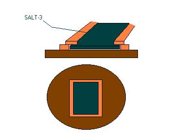

Beitrag 27570
PS.
1.Vorschlag...Jo 2....Pet.. 3. ..Achim 4....usw. 6...Rainer 7....Neil 8..... Folgende Datei wurde angehängt: |

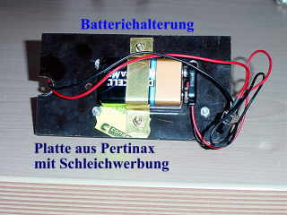

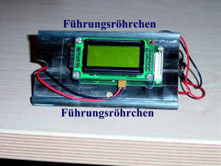

da ich ja meinen schon verbaut habe, stelle ich Euch ein paar Bilder meiner Lösung rein. Vielleicht hilft es Euch weiter. Meine Elektronikbay ist mit dem Rohr verschraubt, da ich von oben nach unten ausstoße. Beim ersten Probeflug hat es hervorragend funktioniert. ciao Oliver Folgende Datei wurde angehängt: Die kürzesten Wörter, nämlich 'ja' und 'nein' erfordern das meiste Nachdenken. - Pythagoras - Modellbau-Factory |
oliver
SP-Schnüffler Registriert seit: Jan 2002 Wohnort: 89250 Senden Verein: SOLARIS-RMB;T2; Tripoli #09637 Beiträge: 897 Status: Offline |
Beitrag 27607
nun die Rückseite

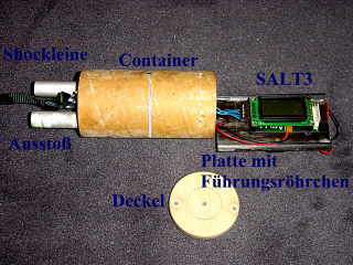

Beitrag 27608
die gesamte Einheit :
