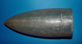

HI Rocketeers, der Anfang für den Neubau meiner M.A.D. (Magnetic Apogee Detection) ist gemacht. Der Rohling für die neue GFK-Spitze Ø 80 mm ist fertig: Ich habe jetzt Reepschnur Ø 4 mm gekauft (zu 0,37 € /m -Gewicht 10 g /m ) - die muß einfach halten! Andreas Folgende Datei wurde angehängt:

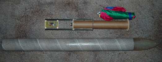

Hi Rocketeers, langsam nimmt die M.A.D. wieder Gestalt an. Das neue Bergungssystem muß nur noch verklebt werden und das Körperrohr ist bereits mit GFK laminiert. Leider hat Noris die Länge der Ø 80er Rohre jetzt von 800 auf 580 mm (und das zum gleichen Preis von 9 Teuro  ) verkürzt, sodaß ich eine Verbindungsstelle drin habe. Als Nächstes kommen die Flossen und die Motorhalterung dran. So long, Andreas PS.: Wer kann mir sagen, wo man ein 80er Kunststoffrohr bekommt, daß als Master für GFK dienen kann? Die Normgrößen für Abfluß- oder Dachrinnenrohr sind leider nicht passend. Folgende Datei wurde angehängt:
Der Fallschirm für die neue M.A.D. ist jetzt auch fertig. Wieder fand ein Regenschirm eine neue Verwendung  Gruß Andreas Folgende Datei wurde angehängt:
