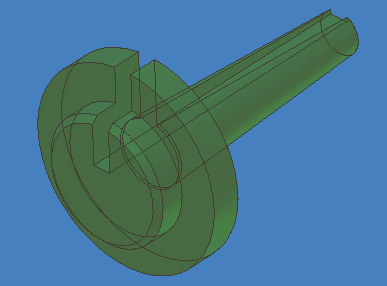

Für den Microhybriden braucht man ja ein paar kleine Teile und da ich ja immer der meinung bin, das zu viel Arbeit schadt, habe ich mir Mutters guten Sahnesprüher genommen und gleich mal die einstechnadel und das gummi entfernt. Da ist wir erstmal aufgefallen das die da nicht mal ein loch gebohrt haben, sondern einfach nur eine kleine Kerbe in das gute Stück gemacht haben. Die Herstellung ist so natürlich viel einfacher!big grin

wenn du die Nadel reproduzieren kannst, kannst du so mit der Kerbtiefe auch deine Durchflußmenge fariieren. SOmit hast du die Möglichkeit recht einfach das Ideale Maß zu finden.
Finde ich auch genial mit der Kerbe anstatt Bohrung.
