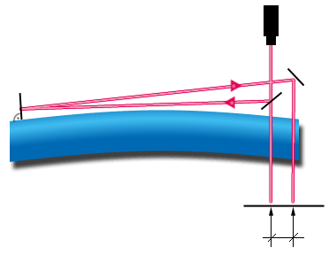

Hendrik, hast du irgendwie nachgeprüft, ob das Rohr in verschraubtem Zustand auch ganz gerade ist? Wie prüft man das am besten nach?
Auf dem Fußboden rollen scheidet aus, Fussböden sind nie ganz gerade.Ich dachte evtl. an eine Richtlehre aus V-Förmig verleimten Spanplatten. Aber ob die bei 3m Länge noch biegesteif sind?
Wer hat da eine Idee?

wie wäre es mit einem Laserpointer?
Den montiert man an einem Ende des Rohres und zielt dann auf das andere Ende. mit einem Lineal wird abstand Strahl beirm Start und Ziel gemessen. Sinnigerweise so, das es der gleiche Abstand ist. Dann kann man das Lineal von vorne nach hinten schieben und sehen ob der Punkt auf dem Lineal wandert.
Es bietet sich ein schwarzes Lineal an, da hier das Streulicht des Laser beim auftreffen auf dem Lineal entfällt. Es kann ein recht scharfer aber schwacher Punkt gesehen werden.
Eine Genauigkeit von 2mm auf 3m halte ich für ausreichend.
Eine andere Möglichkeit wäre ein Lot paralle zur Röhre gehangen. da müßte die Schnur auch gerade sein.

seh ich auch so wie Neil, Lot und Lineal. Allerdings muss die Rakete dazu auch gradestehen. Wie wärs mit aufhängen der Rakete?
Der Laser ist nur die neuzeitliche Variante des Lots. Aber Biegeverhalten werden oft ausgelasert. (Mein ich gelesen zu haben)
Wenn man unbedingt will kann man ja unten skizzierten Aufbau ausprobieren. Alles Sachen die in einem Schulphysiksaal zu finden sind. Zwei Spiegel, Laser, halbdurchlässiger Spiegel, Blatt Papier.
Mit sowas habe ich mich damals durchs Abitur gerettet. Messung der Lichtgeschwindigkeit nach Fouccault-Michaelson. Hat Faxen gemacht, Riesen Aufbau über zwei Flure hinweg.
