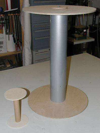

Die Spool Rocket hat noch Zuwachs bekommen !
Darf ich vorstellen: Spooly !!!
Spooly hat die genau gleichen Proportionen wie die grosse Spool Rocket und soll vor dieser zur Erprobung des derzeitigen Schwerpunktes CG dienen. Geflogen wird sie auf einem C-Motor, Durchmesser 12cm und einem Abfluggewicht von 100 gr !
In der Zwischenzeit sind auch neue Ueberlegungen und Erkentnisse über den CP aufgetaucht, ich werd nach dem Erstflug davon berichten.

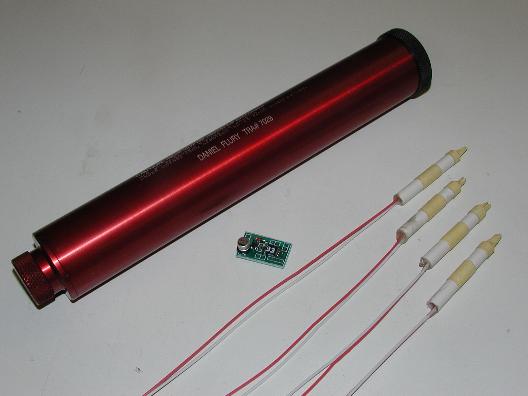

Die grosse Spool Rocket benötigt nur einen Auswurfs-Delay von ca. 2 Sekunden trotz des I 211 AT-Motors ! Da der Delay bei einem so kurzen Delay übermässig angebohrt werden müsste (Jürg hatte da noch zu Recht interveniert), wurde noch ein elektronischer Timer nötig !
Der Tiny Timer von Stefan Wimmer muss noch eingebaut und verdrahtet werden. Den Zündern auf dem Bild hab ich im Röhrchen ca. 1gr Schwarzpulver beigemengt.
So nun drückt mir die Daumen, dass ich ein impossantes Bild vorstellen kann !

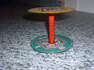

Was mich mal interessieren würde: warum fliegt eigentlich eine Spool Rocket mit zwei Scheiben am Anfang und am Ende stabil, eine CD mit einem 18mm Motor durch die Mittle geschoben auch, eine Spool Rocket mit nur einer Scheibe am Anfang oder am Ende aber nicht?
Ist bei letzter der Luftwiderstand zu groß, als daß sich eine aerodynamisch sichere Geschwindigkeit aufbauen kann?
Wenn ja, warum fliegt dann die AOL Werbe-CD mit einem C6 auf 45m Höhe?

Die Tampon-Röhrchen auf dem Bild sehen niedlich aus. Sicher von "OB" oder?
Aber warum gerade 4 Stück?

Wie bekommst Du einen 18 mm Motor
durch das Mittelloch einer normalen CD mit ca. 15,5mm
lt. Schieblehre. Aufbohren?
Wo schiebst Du den Motor hin?
Ist die CD dann am oberen Ende des Motors, in
der Mitte oder unten in Nähe der Düse ?

Die grosse Spool Rocket ist am FLL leider nicht geflogen, der Erstflug wird nun am ARGOS-Launch Ende März stattfinden.
Die kleine Spooly hat jedoch auf einem C5-3 einen perfekten geraden Flug abgeliefert. Eine kleine Taumel- oder Zitterbewegung um die Hochachse war zu sehen. Die Rückstellkräfte haben die Spule immer wieder gerade gedrückt. Die geschätzte Höhe betrug ca. 20 Meter. Die Taumelbergung in den 10cm hohen Schnee verlief wegen des geringen Gewichtes ohne Probleme.
Fazit: Die Theorie ist bestätigt, es fehlt aber noch eine ganze Serie von Spooly-Flügen mit unterschiedlichen Schwerpunkten um genauere Aussagen zu machen.
