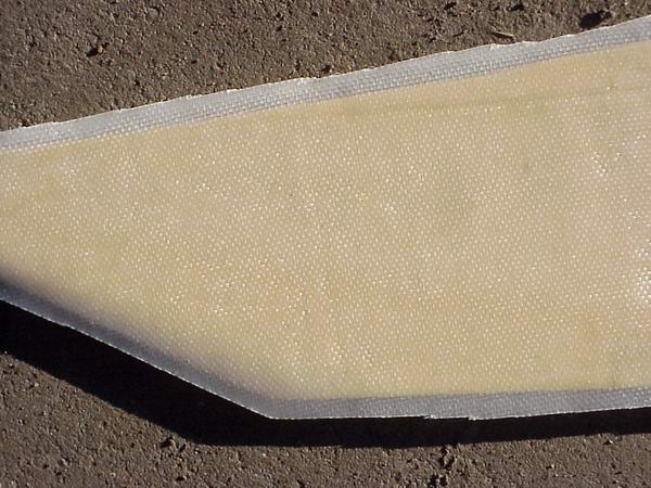

ein Flügel, welcher ja auch in dem Vakuumsack war. Man könnte denken, die Poren sind noch offen, ist aber nicht so. Sie sind mit Harz gefüllt. Ich gehe aber da trotzdem noch mal mit Schleifpapier drüber.

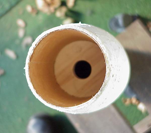

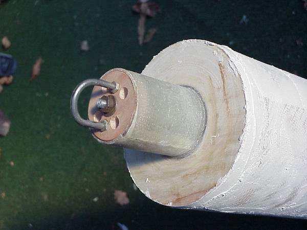

Der eingebaute Kuppler mit Fach für die Stahlwolle als Kühlung:

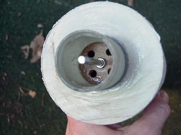

Die geschlossene Kupplung:

Die Clusteröffnung. Man kann hier natürlich alle möglichen Motorhalterungen bzw. Adapter reinbauen.

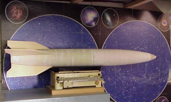

Und hier last but not least schon mal auf der Waage - der Rohbau:

whoa Die sieht wirklich richtig gut aus!

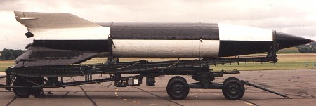

Beitrag 27142 [Alter Beitrag13. März 2003 um 21:43]
*schock* Das Bild sieht irgendwie komisch aus... kann es sein dass V2s sonst _nie_ waagerecht liegend abgebildet werden?
Beitrag 27143 [Alter Beitrag13. März 2003 um 22:16]
Wieso? Sieht doch recht authentisch aus:
Beiträge: 8414
Beitrag 27144 [Alter Beitrag13. März 2003 um 22:49]
Hab mal drei V2-Bilder senkrecht nebeneinander gestellt, ich fürchte Rollis Nosecone ist ein bisschen zu parabolisch geworden. Sieht trotzdem gut aus!
Beiträge: 3076
Beitrag 27145 [Alter Beitrag13. März 2003 um 22:54]
Hi Oliver,
Ich nehme an, Grund ist die fehlende Farbgebung und der noch fehlende vierte Flügel. (Hintergrund)
Ansonsten sind die Maße im richtigen Verhältnis. Siehe Zeichnung (weiter oben)
Vorne fehlt noch die Spitze. Mache ich immer zum Schluß, weil man das Teil sonst nicht in die Drechselbank einspannen kann. wink
