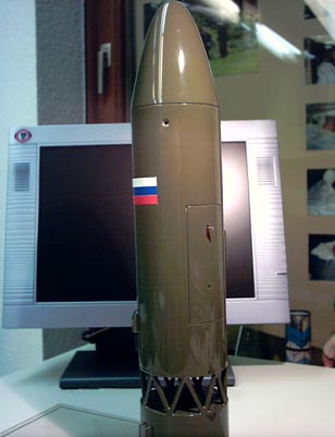

Beitrag 31569 [Alter Beitrag28. Juni 2003 um 23:09]
Und so sieht das Ganze von der Seite aus...

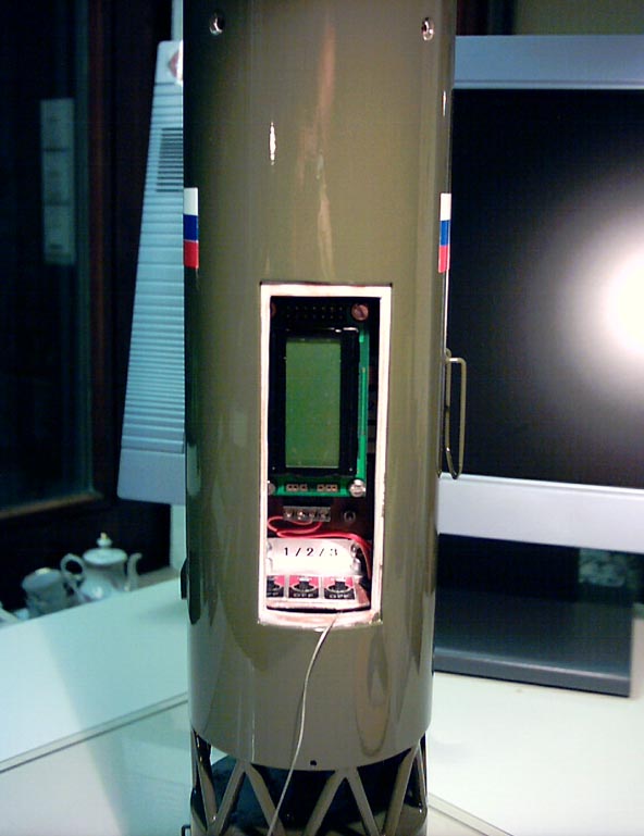

Beitrag 31570 [Alter Beitrag28. Juni 2003 um 23:15]
Um die Elektronik einzuschalten - und nach einem hoffentlich glücklicherem Flug - gleich an den SALT heranzukommen, bekam die Sektion eine Avionik-Tür mit Schnellverschluss...

Momentan ist der Konus bei Horst zum Lackieren. Sobald er fertig ist, gibt es noch ein "Ganzkörper-Foto" der N2.
Fliegen wird sie kommenden Samstag in Roggden und, wenn RocSim stimmt, auf 515 Meter gehen.
Übrigens 30 Meter höher als mit dem Langbrenner mit steilem Peak.
Aber 400 km/h wollen auch erst mal abgebaut werden...
