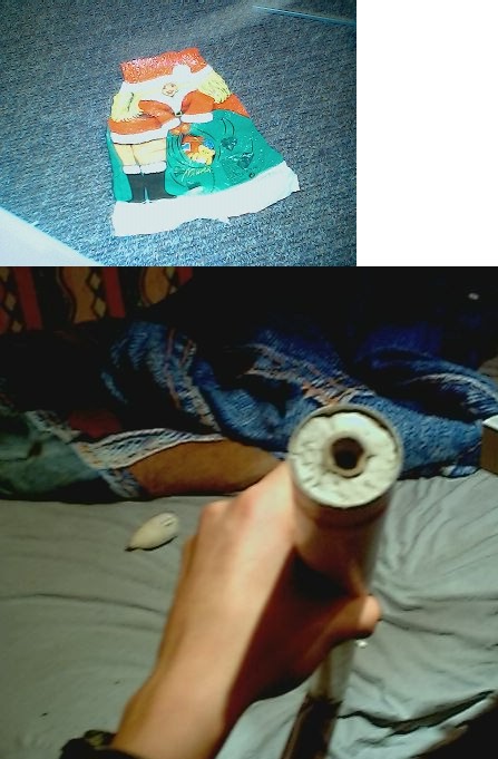

ich habe schonmal für den nächsten vorgesorgt und das papier von meiner "Nikola" schön gebügelt: aber nun zum eigentlichem tema ich bin gerade am probieren was man mit diesem tollen bauschaum alles machen kann: Motorhalterung Einfach nen alten motor(ausgebrannt) zentriert in ein papierrohr(Din A4 blatt gerollt) befestigen und mit dem schaum ausfüllen. da der schaum nochmal 3-4 mal soviel "wächst" habe ich hinter her noch einen bolzen für die spitze gehabt die bei dem leicht zu bearbeitendem schaum in 5 minuten fertig war und nur noch verhartz werden muss Folgende Datei wurde angehängt:

das ist mal ne geile idee...... hält das gut dann mach ich das auch !!!!!!!

je nacxhdem wie du den bauschaum in dem rohr befestigst

wenn ich den bauschaum "versiegelt" habe einfach reinkleben? oder durch das rohr festschrauben? *g* 5er spax rein *grins*

Hallo Paul, Danke noch mal für Deine tollen Balsaspitzen. BREITGRINS, denn zu gesprühtem Bauschaum sag`ich nix mehr, gefrorenes Popkorn und dann gedremelt? mag das vielleicht auch gehen? Keine Start- und Lande-Geschwindigkeit die sie zerbröseln könnte ?  Wenn eine Spitze gut aussieht, heisst das noch lange nicht, dass sie gut fliegt und die erste Landung übersteht. Was soll´s, was reg´ich mich auf. Bauschaum? Viel Spaß ! Erwiesen ist nur, dass es gut isoliert. Auch aus Eischnee ( gerade zur Weihnachtszeit im Überfluss zu bekommen) lassen sich, von der _Optik_ her, tolle Spitzen formen. Funktional? = Tierfutter. Rainer
Zitat: Original geschrieben von Fox45 wenn ich den bauschaum "versiegelt" habe einfach reinkleben? oder durch das rohr festschrauben? *g* 5er spax rein *grins*
dann wird das gewicht was du durch den bauschaum gespart hast wieder genutzt! einfach mit alleskleber epoxyd oder geeignetem festkleben das hält
bei den spitzen weis ich das es besser idt diese aus holz zu drehen oder kunststoff aber die motorhalterung ist perfekt und wiegt ein paar gramm. die hält genug aus und sitz bombenfest
