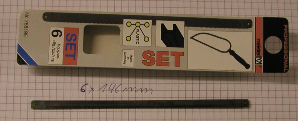

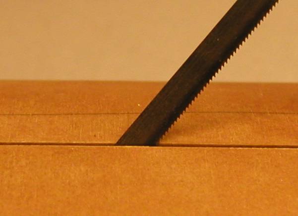

nimm soll ein Sägeblatt, aus welchem Du die Schränkung hinausklopfen kannst... Dann nimmt der "Geradeauslauf" brachial zu... und die breite des Schlitzes verringert sich ungemein! Die Querstifte zu Arretierung des Blattes an den Enden kann man einfach hinausdrücken!

... und der Spalt wird nur 0,5 mm breit, noch der Lackierung natürlich noch schmaler!
Siehe Thread im Medien-Forum "Projekt Sky´s Spirit".
Ich habe damit gute Erfolge erzielt!
