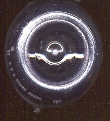

Wie tief dürfen Kratzer sein (Mehrweg)? Ich denke da an einen Betriebsdruck von 10 bar. Folgende Datei wurde angehängt:
Hm, ich glaube, das liegt noch innerhalb der Toleranz. Man kann´s auf dem Bild zwar nicht sehr gut erkennen. Aber die kannst du auch bis 15 bar belasten, schätze ich. Der Boden ist eh das stabilste an der ganzen Flasche. Da ist die Wand besonders dick.
Robert
