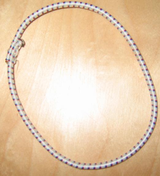

Wen du es vernähst kannst du aus dem Gummi einen Ring mächen
dann kannst du die Leinen einfacher anbringen und ggf. auch mal
wechseln der die Gummis doppelt nehmen.

warum den gummi doppelt nehmen...
ich habe es schon probiert ich habe es 20 mal mit einer 10 kg angelschnur vernäht.
da werde ich Karabiner nehmen um die verbindung zwischen rakete und fallschirm herzustellen.
hier vorab ein Foto
