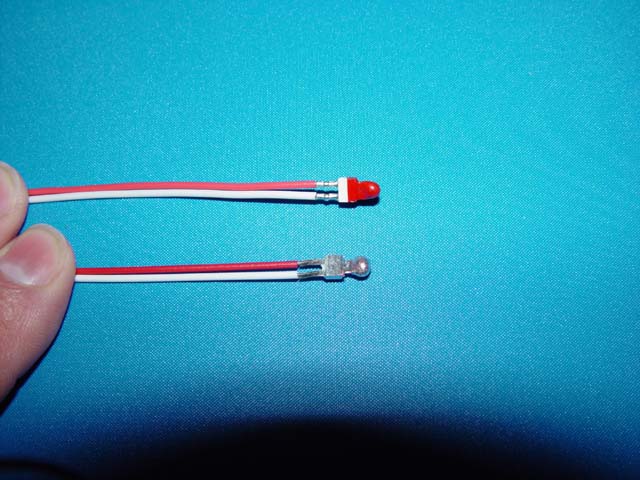

Ja, lasst euren Modellen zu Liebe die Zündung per SN0...
Fragt Achim, was er deswegen schon Abstürze hatte... oder gleich den Andreas, der ein "lustiges Filmchen" von sowas aufgenommen hat... *hihi*sorry* wink angel
http://www.raketenmodellbau.org/showthread.php?threadid=3325
Ein Stück doppelt- gelegte Alufolie und etwas SP von einem T2ler und dazu (zur Not) ein von der Ummamtelung befreiter SN0 (da ein normaler das SP bei der Zündung auf eine Seite schleudern kann und dann mit Pech nur eine "Seite" von Motoren angeht.) ist 100mal besser.
Theoretisch könnte man aber auch auf die Alufolie etwas Sprühkleber machen, dann muss man den SN0 nicht köpfen (was ich mir jetzt grad mal so vorgestellt hab`) ...
Die saubere und ebenfalls sehr gute Methode ist dann ganz klar die geschlossene Zünddose
s. beide Andreas´s *lol*, die das Heck der Rakete nicht ganz so ;-) anschwärzt.

Zum Thema SN0 noch eines, die silbernen haben mir noch keine Sorgen gemacht, nur die roten - was aber an meinem Entschluß nichts ändert.
