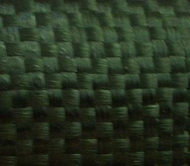

@Neil: hier ein bild des Gewebes(160gr/m²)...

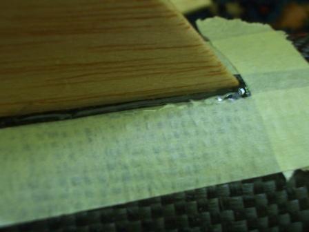

die erste flosse, und mein erstes Epoxy-Fillet...

ich weiß, dass die maserung der flossen in die falsche richtung geht, hab ich aber so gemacht weil es besser aussieht und besser zu schneiden(teppichmesser) ist. Die flossen hab ich alle mit 24h-Epoxy eingerieben und aushärten lassen --> Bombenfest, da isses egal ob die maserung in die falsche richtung geht, die flossen knicken erst(hab n reststück balsa mit eingerieben um die festigkeit zu testen) wenn man richtig feste zudrückt, und normales balsa mit der maserung in die andere richtung bricht dann schon lange.....
mfg roman
Beitrag 49694 [Alter Beitrag09. Juni 2004 um 10:44]
hätte ich anders herum gemacht, trotz schneid Probleme. Weil das dann noch fester gewesen wäre. Warum hast du nicht mit Glas laminiert?
weil ich keins mehr hatte...roll eyes (sarcastic)
sobald ich wieder welches hab kommt noch ne lage drauf, aber am Samstad wird die HARPOON (hoffentlich) auch ohne glas auf den flossen fliegen können...big grin wink

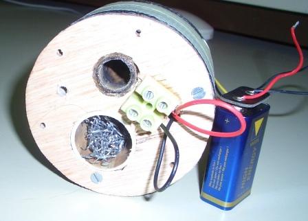

so hier die E-Bay von vorne:

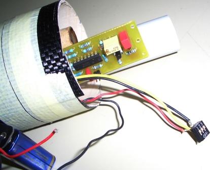

von hinten...
das hellgraue rohr is für die Topfkratzerkühlung....
das kleinere für die Pyrowatte.

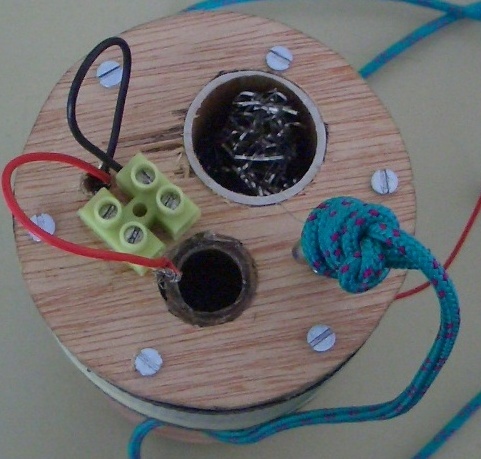

hier nochmal die E-Bay, diesmal komplett verschraubt und mit schockband(und -anker):

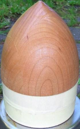

grad hab ich die Edelholzspitze(Kirsche, hat mir mein Opa gedrechselt...)klarlackiert (glänzend, seidenmatt gabs nimmerroll eyes (sarcastic) ):
