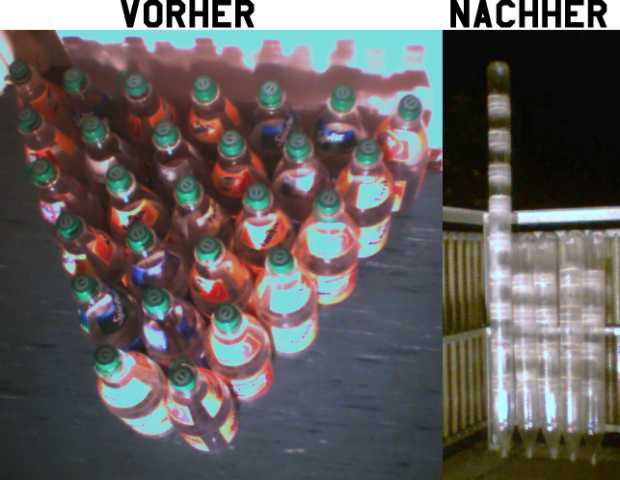

Das Ergebnis von 5 Tagen Arbeit aus über 40 1,5l-Flaschen (auf dem Bild sind nicht alle):
1 10l Tank, 630g schwer
4 5l Tanks, je 300g schwer
Wenn alles gut geht fliegt das ganze Ende des Monats als 2-Stufer (10l als 2. Stufe mit 4 parallelen 5l-Boostern).

das sieht ja beeindruckend aus. eek!
weiter so und bitte immer mal ein Foto hier posten.
