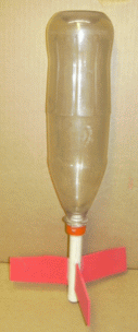

Hast du mal versucht diese weissen Rohre mit Hitze zu verformen?
nein mit Hitze habe ich es noch nicht versucht. Aber da das Rohr eine
Wandstärke von 3mm hat sehe ich auch wenig Möglichkeiten eine
Art Flansch oder so hinzubekommen.
Ich habe gestern noch einige Starts gemacht und mußte feststellen,
das die Rakete mit dem 14cm langem Rohr und ohne Ballast in der Spitze
einen immer wieder schönen senkrechten Start hinlegt und dann taumelnd
zur Erde zurückkehrt.
Im gegensatz zu den Raketen die einen halben Tennisball als Balast in
der Spitzte haben und mal so mal so fliegen. Durch die schwere Spitze
kommen diese Raketen auch mit viel Geschwindigkeit zurück und schlagen
heftig in den Boden ein.
Als nächstes werde ich noch mal das Rohr verlängern und wieder einen
Ball als Spitze anbringen und so mal eine Versuchsreihe beginnen.confused
Schönen Tag noch
Rocket

Beitrag 51461 [Alter Beitrag27. Juni 2004 um 16:22]
Hey,so könnte man bestimmt gut Scales bauen,da man gerade da ja Problem mim Schwerpunkt hat.
3mm???? was halten den die für einen Druck aus,aber was passiert wenn die platzen??
Splitterbombe?? das splittert doch,oder?? hat mal wer geschreiben wenn ich mich recht erinnere.
Hat ja mehrere Vorteile,einmal stabiler vom Flug her,2tens leichter und 3tens ungefährlicher beim Landen.
Solltest wirklich mal weiter forschen... und uns dann von deinen Ergebnissen berichten.
Vielleicht könnte man ja auch ein Schraubsystem machen so das man das Rohr beliebig verlängern kann.....
Rocket the Kellerkind

Beitrag 51467 [Alter Beitrag27. Juni 2004 um 17:54]
ursprünglich war es auch meine Idee die Rohre austauschbar
zu gestalten, aber ich kriege den Verschluß an der Flasche nicht
dicht.
Wg. splittern, das Rohr hat die Druckstufe PN16 sollte also heile bleiben.
@Robby
evt. sollte ich doch noch mal versuchen das Rohr zu erwährmen
und dann zu stauchen um eine Dichtfläche an der Flasche zu bekommen.
VERSUCHMACHTKLUCHstick out tongue

Beitrag 51631 [Alter Beitrag29. Juni 2004 um 09:27]
die Moosgummiplatten gibt es in Schreibwaren / Bastelläden
eine Din A3 Platte kostet ca. 3,-€.
Bei den letzten Starts mit der Verlängerung an der Flasche
habe ich gemerkt, das die Moosgummiflossen doch ganz schön
flattern.
Also doch Flossen aus einer CD oder das Moosgummi mit einer
Pappe verstärken.ruhe
