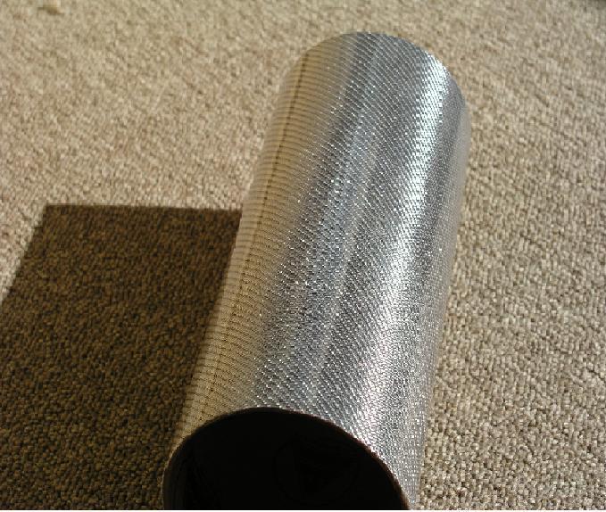

Beitrag 55319 [Alter Beitrag27. August 2004 um 21:59]
So ihr Lästermäulerwink
Habe eben das erste Rohr verglast(mehr zu meinem "Trick" wenn ich die Photos hab), die anderen Rohre kann ich aber erst Sonntag machen da mir die Handschuhe ausgegangen sind und morgen HGV Sommerfest ist. Vielleicht geht ja morgen Nacht noch was...
Felix
ps: sieht schon durch den Schlumpfschlauch durch geil aus!!!cool
Sky´s not the limit! smile
Felix N
Felix N
Wohnort: Leimen
Beiträge: 1479
Beitrag 55470 [Alter Beitrag30. August 2004 um 17:06]
So hier mal ein Pic vom ersten fertigen Rohr. Der Effekt kommt ganz gut rüber beim fotografieren, hat beim Verkleinern des Bildes dann aber sehr gelitten. Ich muss die anderen Bilder erst noch mal mit nem gescheiten Bildbearbeitungsprogramm verkleinern.
Hier aber schon mal ein kleiner Vorgeschmack:
