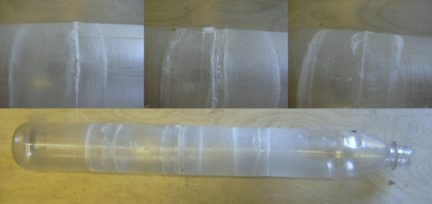

ich bitte "Stolz wie Oskar" meine erste gesplicte Rakete ist fertig.
Ich habe allerdings einige Schwiergkeiten mit den 0,5 Liter Flaschen
bzw mit den Muffen gehabt.
Ich vermute ich habe die Flaschen zu weit am Boden geschnitten
denn ich habe einige Muffen nicht in die Zwischenstücke bekommen.
Die Muffen liesen sich auch sehr unterschiedlich schrumpfen einige
sind auch nicht geschrumpft sonder eher im gegenteil weiter geworden
oder auch in verschiedenen Schichten aufgeplatzt. confused
Wie Ihr auf dem Bild sehen könnt sind alle Möglichkeiten vorhanden.
Zum Schluß aber das beste. Der Drucktest mit 10bar hat funktioniert.bounce
Hier die weiteren Daten
1,4 Liter Volumen
520 mm Länge
65 mm Durchmesser

Beitrag 53376 [Alter Beitrag28. Juli 2004 um 09:34]
Sieht gut aus!
Meinen klebefilm hab ich noch nie so gut hingekriegt, aber es hält trotzdem dicht.
das die Muffen aufgeplatzt sind liegt sehr wahrscheinlich an der zu großen Hitze.

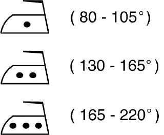

Ich wollte auch noch klarstellen das es nichts bringt wenn man sagt, dass man sein Bügeleisen zb. auf 2 hat.
Es ist ja ein großer unterschied ob man jetzt ein 1000W oder1800W bügeleisen hat. Außerdem haben die Bügeleisen oft unterschiedlich viele Stufen.

@Highflyer:
Beim Bügeleisen beziehe ich mich auf die Punktsymbolik, welche auch auf den Kleideretiketten verwendet wird. Die sollten bei den Bügeleisen schon einigermaßen einheitlich sein. Ein 1800 Watt Eisen ist eben nur schneller auf Temperatur als ein schwächeres. Die ungefähren Temperaturen siehe unten.
Kaix

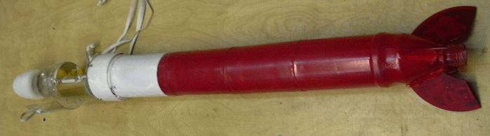

Beitrag 54423 , Stolz [Alter Beitrag13. August 2004 um 21:48]
hier das Bild meiner ersten WaRa. Das Bild vom Rohbau habt
ihr ja schon gesehen. Heute habe ich sie komplett fertig
mit Timer, Fallschirm, Sitze und Farbe.
Die Daten
Länge: 750 mm
Durchmesser: 65mm
Gewicht 270g mit Fallschirm
Leider ist das Wetter so schlecht das ich keinen Start wagen kann.
