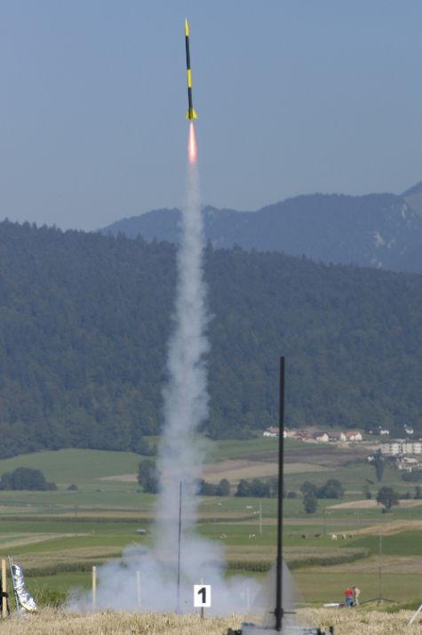

Beitrag 56882 [Alter Beitrag20. September 2004 um 16:32]
da fliegt sie, auf einem H268R, erreichte Höhe auf 1168mtr. Die SALT-Auswertung stelle ich dann auch noch rein.
Ich war mit dem Flug sehr zufrieden, pfeilgerade, ohne schwänzeln oder rotieren. Der SALT3 hat zum wiederholten Male perfekt funktioniert, die magn. Gipfelpunkterkennung (Redundanz) hat, obwohl ich sie da nicht mehr gebraucht habe, auch zugeschlagen.
Der drogue kam wunderbar am Gipfelpunkt, die Trennung zum Auswurf des Hauptschirmes kam auf den eingestellten 200mtr.
ciao
P.S.: @Pegi, vielen Dank für das Foto

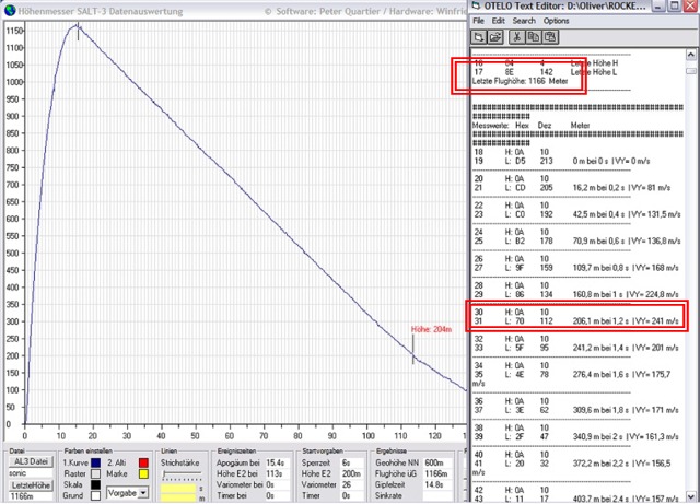

und nun wie versprochen die SALT-Auswertung.
Was mich nun doch an dieser Auswertung sehr fasziniert sind die erreichten Werte :
- Gipfelpunkt auf 1166 mtr.
- Spitzengeschwindigkeit nach 1,2 sec auf einer Höhe von 206mtr. = 241m/s.
Dies entspricht ungefähr einer Geschwindigkeit von 867 km/h und einer Beschleunigung von 24,5g
ciao
- Pythagoras -

Beitrag 57070 [Alter Beitrag21. September 2004 um 20:02]
Hallo Oliver,
ich glaube, Du bist der Erste, der mit dem SALT eine so hohe Geschwindigkeit geflogen ist.
Wenn ich mich recht erinnere haben wir nur 220 m/s geschafft.
Allerdings dürfte da langsam der Bereich kommen, wo der SALT mir seiner barometrischen Methode an seine Grenzen stößt. Zeit wird's also für den SALT G/LCD.
Winfried
Beitrag 57071 [Alter Beitrag21. September 2004 um 20:12]
Erstmal Gratulation zu diesem Superflug, Oliver!
Was is'n das für ein Softwarestand mit der Geschwindigkeitsberechnung im Protokoll? Ist bei mir noch nicht drin. Wo finde ich denn das Programm zum Download?

Beitrag 57083 [Alter Beitrag21. September 2004 um 23:05]
Hallo Winfried,
Damit haben wir doch zwei Herausforderungen :
- ich teste die Grenzen vom SALT3 aus, und
- Du kümmerst Dich um das Nachfolgemodell wink
ciao
P.S.: nach meinem Urlaub werde ich die aktuelle SW des SALT3 zum download auf der SOLARIS-Seite bereitstellen !
- Pythagoras -

Beitrag 57109 [Alter Beitrag22. September 2004 um 11:40]
Oliver,
bei den Auslösungen sind praktisch keine Zacken zu sehen.
Der Ausstoß hat also perfekt funktioniert, ohne jeden Einfluß auf den Sensor.
Eine sehr schöne Kurve.
Winfried
