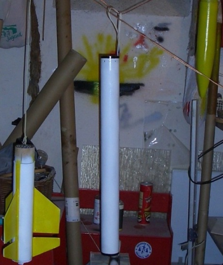

so, es ist vollbracht!!!
sie ist fertig und lackiert!tinysmile tinysmile
mal ein paar bilder vom lackieren:
alle teile nach dem lackieren, sind grade noch am rumhängen!

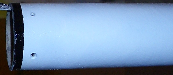

Beitrag 56634 [Alter Beitrag16. September 2004 um 16:15]
das rohr:
-Ich (oft kopiert)

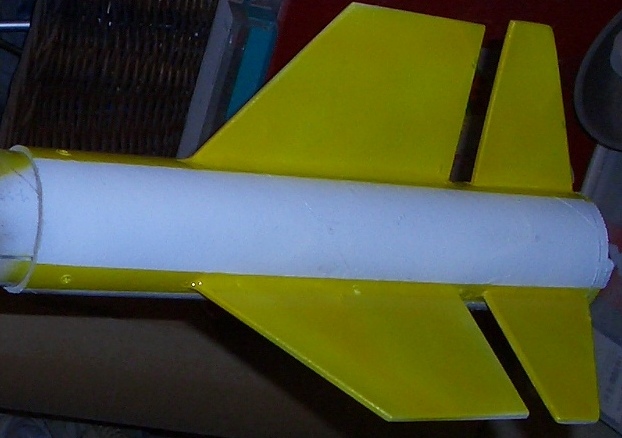

Beitrag 56636 [Alter Beitrag16. September 2004 um 16:16]
und das heck:
-Ich (oft kopiert)

Beitrag 56637 [Alter Beitrag16. September 2004 um 16:23]
[Melden] Profil von shooter anzeigen    shooter eine private Nachricht schicken   Besuche shooter's Homepage    Mehr Beiträge von shooter finden
...es tuht mir ja fast schon leid dich von deinem hohen Ross wieder runter zu holen aber...
Da sehe ich auf den ersten Blick noch lunker und andere Unebenheiten auf der Oberfläche, ich würde mal vermuten Du hast das Schleifen, spachteln und Grundieren einfach ausgelassen (erwischt! big grin )
Ich würd da nochmal mit Nasschleifpapier (1000er) drüber gehen bis alles ganz glatt ist, wenn Du glück hast dann brauchst Du danach nicht nochmal zu lackieren sonder einfach nur noch Klarlack drüber...wenn nich dann musst Du wohl nochmal lackieren...
Nur zum Verständnis, für mich ist einfaches "bunt machen" noch lange kein Lackieren.
Durch die bessere Oberfläche (nach dem Schleifen) hast Du auch einen wesentlich besseren cw-Wert der sich in der Flughöhe wiederspiegeln sollte.
Naja nix für ungut, von der Farbgebung her jedenfalls gefällts mir sehr gut!
Aber um ehrlich zu sein meine ersten Lackierversuche sahen genau so aus...aber man lernt halt mit der Zeit dazu, probier das ruhig mal mit dem Nasschleifpapier (ich weigere mich, das mit drei s zu schreiben)
