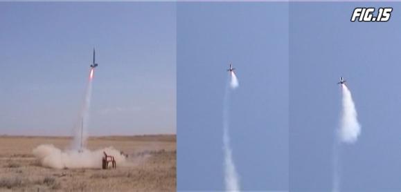

Hallo zusammen
sorry Sly, gehört eigentlich nicht in deinen Thread, aber passt zu Marxis Bildern etwas weiter oben. Ich habe beim rumsurfen noch weitere Bilder von Giacomos Deuce Upscale gefunden. Beim Erstflug in Spanien zündete zuerst auch nur ein Motor voll durch, der 2. kam dann erst nach Burnout des ersten Redline. Trotzdem (erfüllte eben Jürgs Bedingungen) stabiler, sicherer Flug:
(Quelle: EMRR )

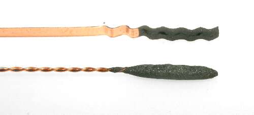

Beitrag 59122 [Alter Beitrag17. Oktober 2004 um 18:20]
Wollte nur mal zeigen, dass Alternativen zu Copperheads auch in der 24mm Klasse sehr wohl möglich sind. Der Vollständigkeit halber sei darauf hingewiesen, dass der Selbstbau von Zündern nur im Ausland, bzw. mit entspr. Genehmigung erlaubt ist.

Hi Achim !
Unteren Zünder habe ich schon mal gesehen (gut, oberen auch, aber so verkrüppelte Copperheads gibt´s selten *scherz* big grin wink) und wurde mir *lol* auch bei meinem ersten Flug der Jumbo 2 in Haid verwendet.
War ein Zünder, der vergleichbar mit der Schnelligkeit von nem Sn0 zündet, mit dem Unterschied, dass er weit mehr Flamme macht.
Hab´aber irgendwie das Prinzip nicht gecheckt.
Wenn ich ne Spannung anlege, glüht doch der Zünder an der Stelle, wo beide nicht isolierten Kupferkabel aufeinander treffen, durch und nicht vorne bei der Pyrotechnischen Schicht !?
Oder ist in der so ein feiner Graphitstaub, mega kleines Widerstands- Kabel drin, das schneller reagiert/ durchglüht ?

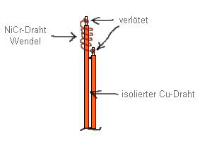

Beitrag 59140 [Alter Beitrag17. Oktober 2004 um 20:46]
Hi Marxi,
ich denke der Zünder funtioniert nach folgendem Prinzip. An dem Cu-Kabel befindet sich vorne
eine Wendel oder Strecke aus Widerstandsdraht(Konstantan CuNi) oder Heizdraht(Chrom-Nickel),
die Durch den Stromfluß glüht und dann durchschmilzt. Und dann das Pyrogen entzündet.
siehe Bild:
Gruß Uli
Beitrag 59141 [Alter Beitrag17. Oktober 2004 um 20:47]
Hi Marxi,
es handelt sich um Kupferlackdraht, wie er z.B. in Transformatoren verwendet wird. Die dünne Lackschicht isoliert den Draht.

Beitrag 59146 [Alter Beitrag17. Oktober 2004 um 21:12]
eine kleine Grafik die das Prinzip zeigt:
