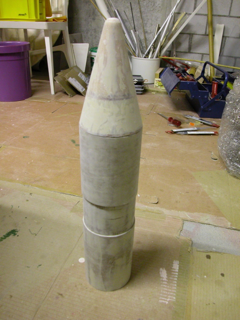

So mit etwas Verspätung, dafür aber fertig gespachtelt (Feedback ist willkommen).
Die Spitze mit dem oberen Teil wink :

Hi Luki
Das ist jetzt aber arg schnell gegangen, mit dieser Baubeschreibung wink
Erzähl doch mal wie Du den Aufbau gemacht hast.

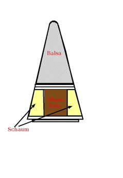

Jajajaja, eins nach dem anderen, ich hatte Gestern keine Zeit mehr!
Unten ist ein 54mm Rohr der tragende Teil, Schaum aussenrum ist nur für die Form.
Der Balsaklotz oben ist auch nicht tragend, ein Alustab in der Mitte dient nur zum zentrieren auf der Drehbank.
Das ganze wurde mit dem Messer vorgeschnitzt und mit der Drehbank 14,5° abgeschrägt.
Dann:Glas, spachteln, schleifen, nochmal Glas, spachteln, schleifen.roll eyes (sarcastic)
