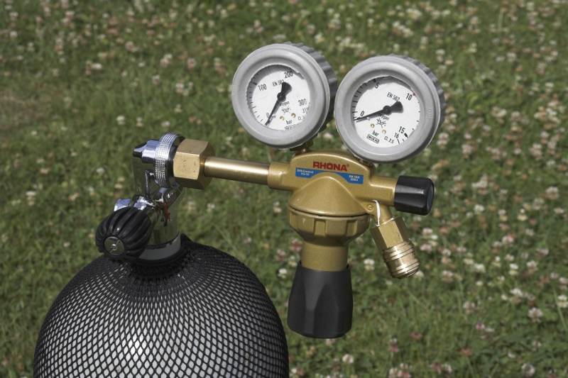

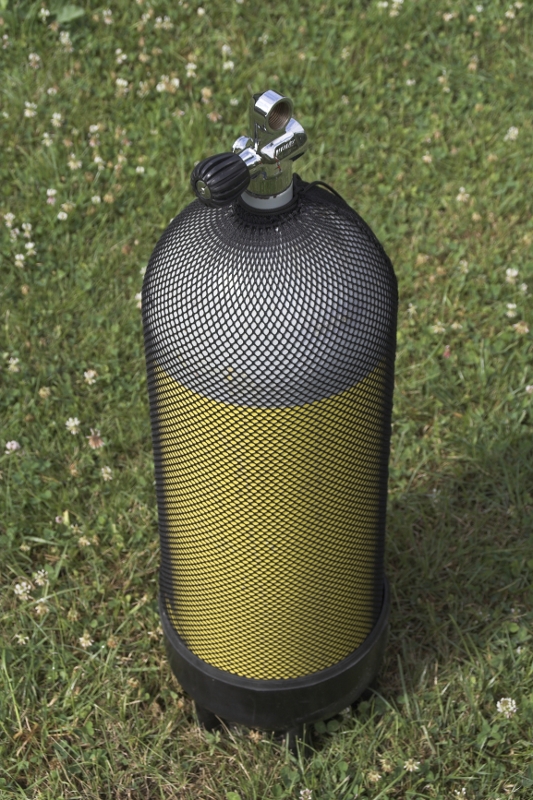

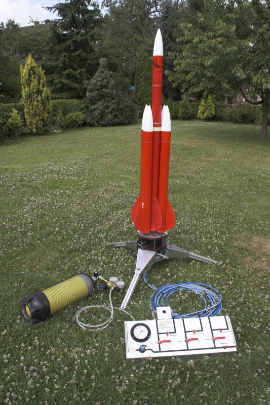

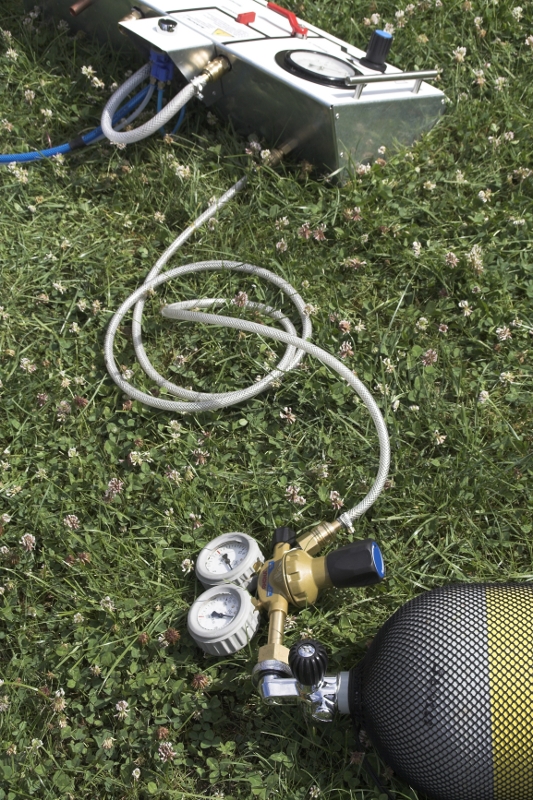

Tja, nachdem ich ja auf den RJD´s rumgetrommelt habe, ich würde nie wieder mit einem SKS zu einem
Flugtag kommen, musste ich den Worten Taten folgen lassen.
Die Flasche hab ich für 120 Euronen bekommen. 15 Liter Inhalt bei 200 bar dürften zunächst mal reichen.
Die Flasche hat 2 Jahre TÜV. Füllen lassen kann ich sie hier beim ortsansässigen Unterwasserclub, der ist
300 Meter Luftlinie von mir entfernt. Dort kann ich die Flasche auch für die TÜV-Abnahme abgeben.
Die Frage ist nun, wie kann der Druck von 200 bar auf den Startdruck reduziert werden? Ich hab mich für eine zweistufige Lösung entschieden. Zunächst wird der Druck auf ca. 14 bar reduziert und in einer
zweiten Stufe dann auf 0 - 13 bar.
Als erste Stufe benutze ich einen Druckminderer für Sauerstoff. Der Druckminderer wird mit einem
Gewindeadapter G3/4 Zoll auf G5/8 Zoll am Flaschenventil befestigt.
Ausserdem lieferte der Druckminderer am Ausgang regulär ca. 11 bar und musste daher etwas
"gepimpt" werden.

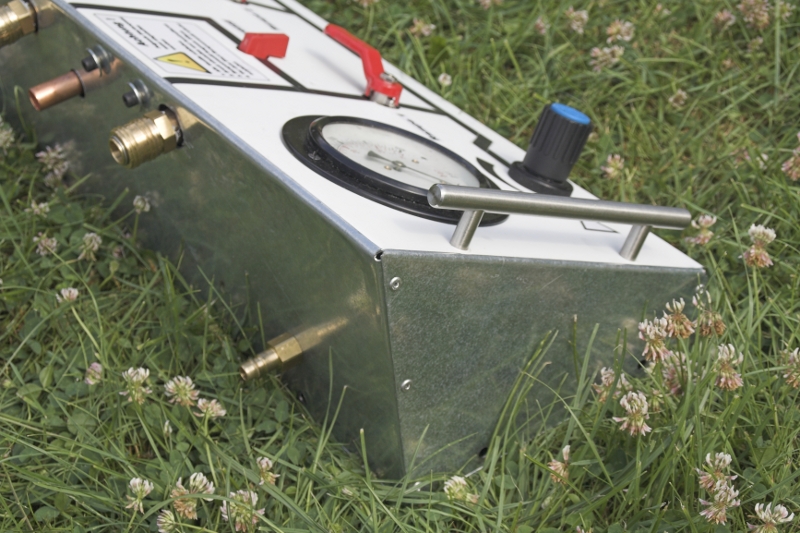

Vom ersten Druckminderer geht es dann...

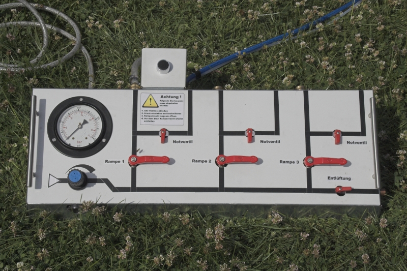

... zu diesem Druckregel- und Verteilerpult.

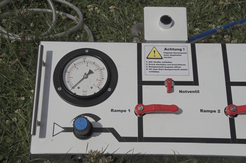

An dieses Pult können drei Rampen gleichzeitig angeschlossen werden. Im Bild unten sieht man mal die
Kontrollelemente für eine Rampe. Zu sehen ist zunächst mal ein schönes großes Manometer, darunter
der Drehknopf für einen zweiten Druckminderer, mit dem der Druck zwischen 0 und 13 bar geregelt werden
kann. Einzelne Rampenventile geben den Druck für die Rampen frei. Mit einer Notentlüftung kann der
Druck abgelassen werden. Oben an das Pult gesteckt wurde der Auslöser für die pneumatisch betätigte
Rampe.
Das Gehäuse ist aus verzinktem Blech gebogen und genietet.

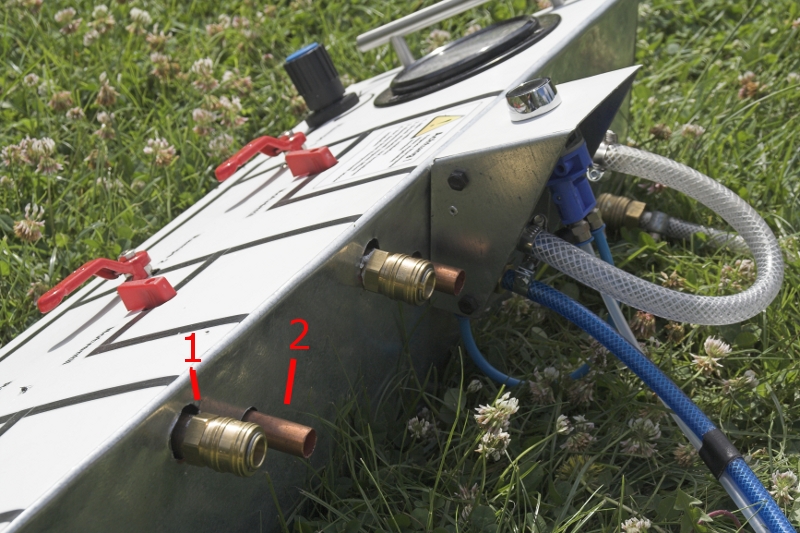

Die Rückseite des Pultes zeigt die Anschlüsse für die Rampen (1) Und die Auslässe für die Notventile (2).
Wenn jemand von euch auf einem Flugtag seine Rampe anschließen möchte, muss er an seiner Rampe
den Stecker haben und nicht die Buchse. Ist klar, ne?

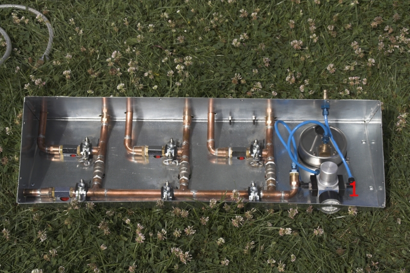

Hier das Pult von innen. Bei (1) ist der zweite Druckminderer zu sehen.

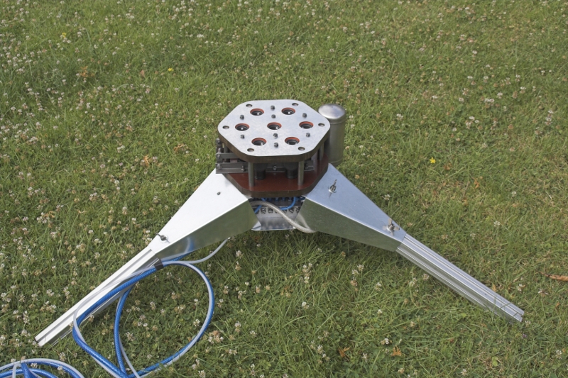

Vom Pult geht´s zur Rampe:

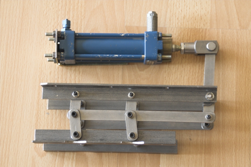

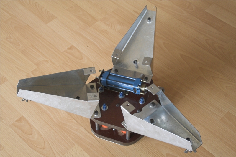

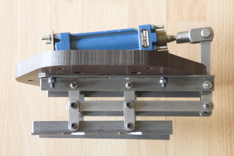

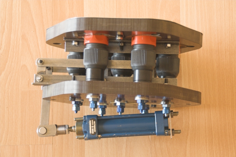

Die einzelnen Baugruppen werden im folgenden erklärt. Hier zunächst die Auslösemechanik mit dem
Druckluftzylinder.
Die Mechanik wird mit der Mittelplatte verbunden.

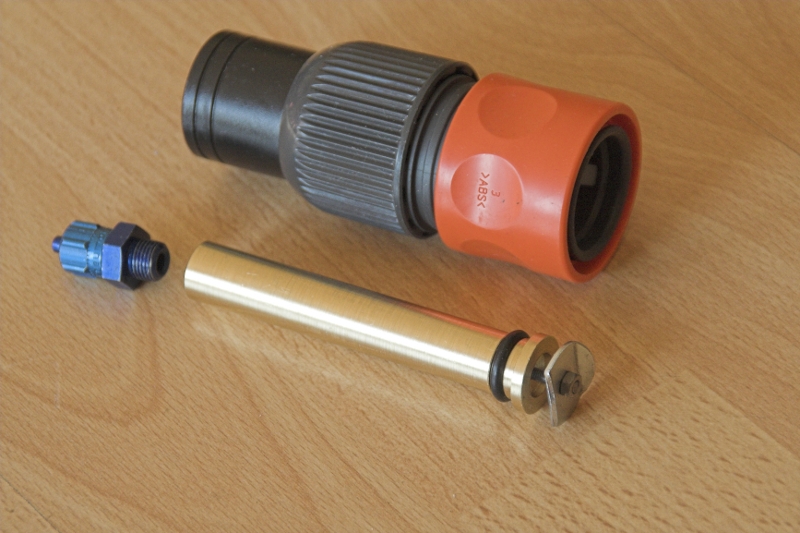

Für die Kupplungen hab ich ein Stopp-Ventil gebaut, welches die Druckluft sperrt wenn keine Düse in der
Kupplung steckt.
Hier mal die montierte Baugruppe mit der Mechanik und den Kupplungen.

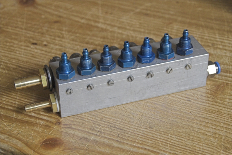

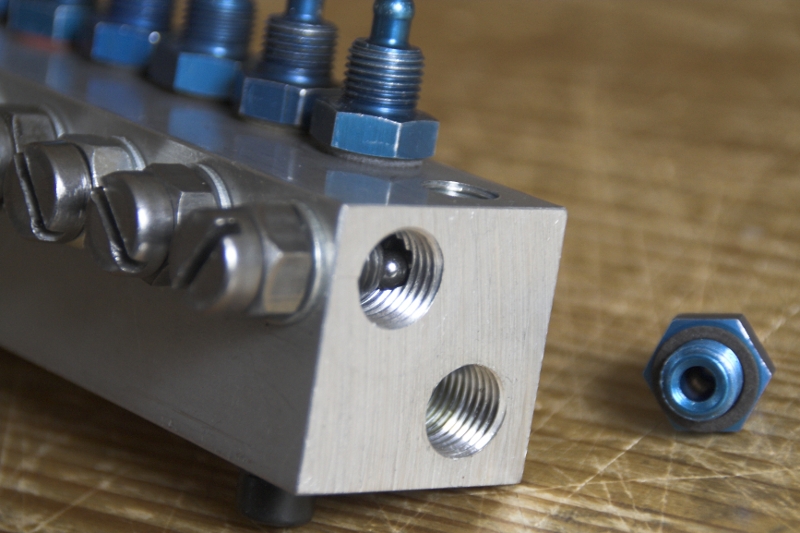

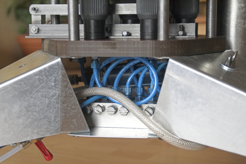

Weiter geht es mit der Druckulftverteilung in der Rampe. Als Verteiler nehme ich den unten zu sehenden
Ventilblock. Darin befinden sich insgesamt 14 Rückschlagventile, die verindern sollen, dass Wasser
zwischen den Boostern und der Zentralstufe hin- und herlaufen kann. Trotzdem kann eine Notentlüftung
der Rakete durchgeführt werden.
In der Nahaufnahme erkennt man die Sammelleitungen zu Zuluft und Notentlüftung. Zu erkennen ist in
Bildmitte auch ein Rückschlagventil mit Kugel und Ventilsitz.

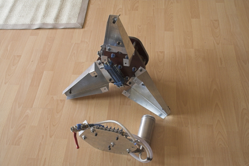

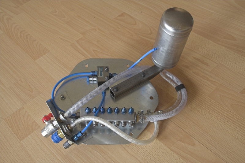

Der Ventilblock wird auf die Grundplatte geschraubt. Ausserdem wird auf die Grundplatte montiert
(im Uhrzeigersinn): die Anschlussplatte für die Druckluftversorgung, ein druckbetätigtes 3/2-Wegeventil
mit Federrückstellung und Sperruhestellung und ein Puffertank.

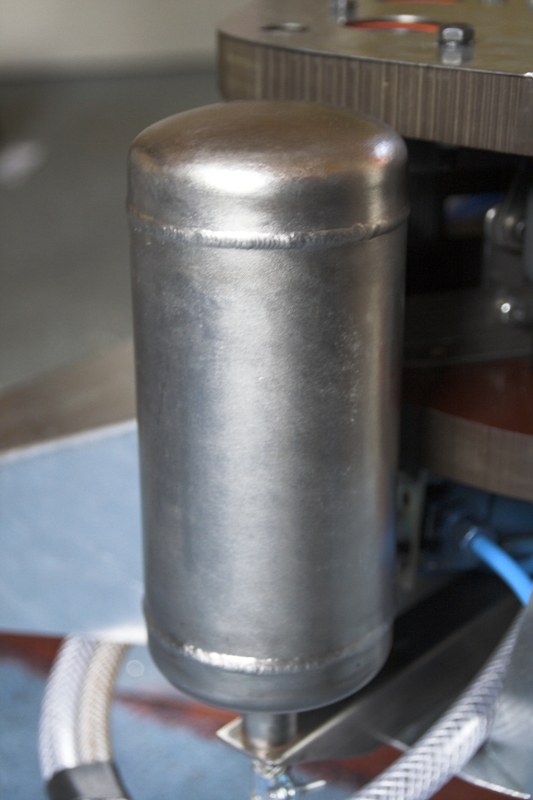

Der Puffertank dient dazu, einen Druckabfall in der Zuleitung auszugleichen, der entstehen würde, wenn
der Zylinder ausfahren würde. Der Zylinder muss ja so schnell wie möglich ausfahren um alle Kupplungen
möglichst synchron zu öffnen. Ein Druckverlust würde die Ausfahrgeschwindigkeit aber reduzieren, daher
der Puffertank.
Natürlich aus Edelstahl und WIG-geschweisst. Hab ich beim Deutschen Verein für Schweisstechnik in
Bielefeld schweissen lassen. Alter Falter, die können schweissen wie die jungen Götter!

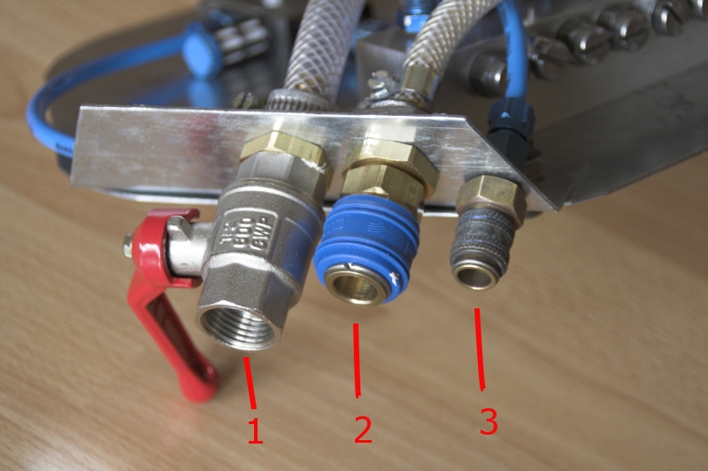

Die Anschlüsse an der Anschlussplatte sind: Notventil (1), Duckluftanschluss (2) und Steueranschluss (3).
An die Baugruppe Mechanik/Kupplungen werden die Halterungen für die Beine geschraubt.
Die Bodenplatte mit den Pneumatik-Bauteilen wird dann an den Halterungen befestigt...
...und die pneumatischen Verbindungen zwischen Bodenplatte und der oberen Baugruppe hergestellt.
Zíemlicher Schlauchsalat.
Hier der ganze Krempel mal mit aufgesteckter Rakete.
Als nächstes muss ich die Rampe mal ausgiebig testen. Insbesondere muss sichergestellt sein, dass
alle Kupplungen so synchron wie möglich öffnen.
Bei einem ersten Test hat die pneumatische Auslösung einwandfrei funktioniert. Allerdinngs hat´s tief im Schlauchsalat in der Rampe irgendwo gezischt. Schätze mal, dass ich irgendwo eine Dichtung vergessen
habe.
Tolle Wurst, jetzt muss ich wohl alles nochmal auseinanderschrauben. Schiet.
