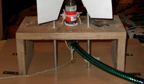

Beitrag 61589 [Alter Beitrag23. November 2004 um 20:49]
juhu am freitag ist sie fertig meine rampe ...
zumindest mal das Kupfergerüst, bei dem rest überlege ich mir noch was.
warscheinlich so was ähnlich wie der BadeJunge.
das ich nicht so ziehen muss zum starten.
vermutlich mache ich es mit 2 federn.

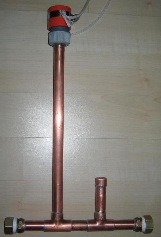

Beitrag 61919 [Alter Beitrag28. November 2004 um 19:50]
so gelötet ist sie jetzt *gg*
hier mal ein foto.
PMbond

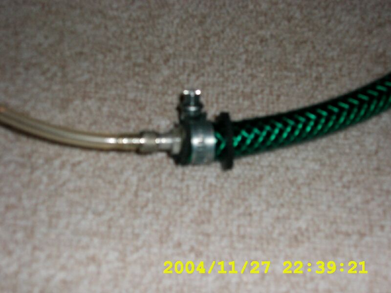

Registriert seit: Nov 2004
Beiträge: 303
Beitrag 61937 , die Verbindung [Alter Beitrag28. November 2004 um 20:28]
[Melden] Profil von Basti anzeigen    Basti eine private Nachricht schicken   Basti besitzt keine Homepage    Mehr Beiträge von Basti finden
Das mit dem Fahradvetil.

Beiträge: 2557
Beitrag 62021 [Alter Beitrag29. November 2004 um 08:27]
@ Hitchi, geht doch smile
@ pmbond,
sieht doch super aus.
Was hast du mit dem zweiten T Stück vor und wo machst
du den Schlauch mit Ventil fest.

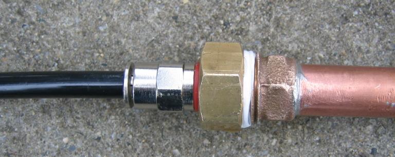

Beitrag 62030 [Alter Beitrag29. November 2004 um 13:37]
hi
am zweiten T-stück wollte ich einen Manometer reinmachen.
was dann aber scheiterte.
Auf dem Bild war noch kein schlauch dran:
ich habe in eine der beiden Endmuffen ein gewinde reingeschnitten.
und da dann den schlauch mit hilfe eines solchen teils da reingemacht.
was es ist kann ich nicht sagen aber hier mal ein Foto davon....
Gruß PMbond
