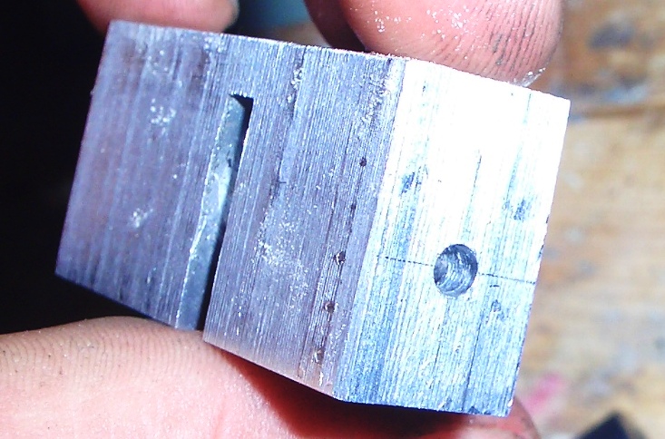

Dann will ich hier doch mal das Schweigen brechen und einfach mal eins sagen: Spitze!
Noch nen bissel schleifen und polieren und dann sieht das doch gut aus. *fg* (Sagt der mit dem 5minuten finish *hust hust*)
Was für Tests hast du denn nun alles schon gemacht? ist der Prototype denn schon voll funktionsfähig?
Ich hoffe mal du wirst noch ein oder zwei davon herstellen wink smile

Der Prototype ist voll funktionsfähig(eigentlich ahbe ich in nächster zeit nicht vor das teil groß weiterzuentwickeln da es ja funzt) , getestet habe ich mit einem Topf der dranhängt---> 1,8kg
mfg roman

wo verbleibt denn der Bolzen nach Auslösung? Beim Video könnte man ja auf die Idee kommen, dass er am Ende herausfliegt (->Wegwerfbolzen?).
Reinhard
Verein: AGM, RMV, RAMOG
Beiträge: 2065
Beitrag 86722 [Alter Beitrag11. Oktober 2005 um 14:51]
hier das dazugehörige bild um die frage zu beantworten:
der Bolzen bleibt einfach im Gehäuse !! Genauso wie bei Andreas` Pyromechanik oder Blacksky`s PMR
mfg roman

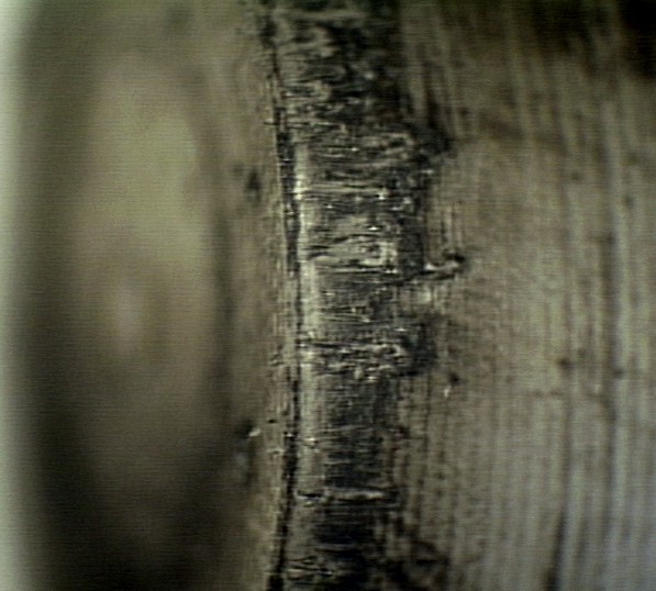

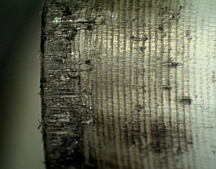

Hallo Leute,
Die Gleitpaarung Alu / Alu neigt gerne mal zum fressen und wenn’s dann klemmt ...
Man kann natürlich andere Gleitpaarungen verwenden z.B. Alu / Messing usw. verwenden oder das ganze gut mit Fett einkleistern.
Ich verwende immer einen Aluzylinder und einen mit einem Stück Teflonschlauch überzogenen Kolben. Dadurch wird ein Fressen vermieden und die Reibung reduziert.
Habe mal einen Versuch mit Polyamidkolben (Nylon) gemacht. Das Problem ist dabei, dass PA nicht genügend warmfest ist und SP-Krümel beim Abbrand in die Oberfläche einschmelzen. Dadurch klemmt der Kolben schon nach 1 bis 2 Zündungen.
Das passiert mit Teflon nicht.
Hier zwei Mikroskopbilder von einem PA-Kolben nach einem Schuss mit SN0 ohne SP:
Christian Fischer
