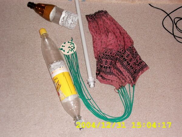

1. Fix All Kraftkleber ist hervoragend geeignet um flügel anzukleben oder Holz mit PE aber nicht um einen drucktank zu kleben. ihr kennt das sicher aufeinma sprizt es an einer seite raus und wenige sekunden später gibts einen knall und die rakete ist in 2 (3,4,5..) teile zersprungen. 2. Die Flaschen von schwepps passen in gerollsteiner . 3. mein falschirm ist fertig ![]() 4. wie wäres wenn man sich mal so langsam an eine 30 Liter rakete macht das ergebniss bei einem start von 12 bar ist erstaunlich. 5. meine kabelrohrrakete ist nix geworden . 6. Bei Helweg haben die für 5 € epoxy kleber wobei der Binder von den beiden kompoenten sau mäßig stinkt. 7. Habe mich mit 2 kg silvester kram eingedeckt 8. Das bild Folgende Datei wurde angehängt: |

Okeee, da geb ich mal meinen Sämpf zu ab: Zu 1: Sehr richtig. Zum Kleben von Drucktanks gibt´s nur eine Wahl: PU-Kleber Alles andere kann man mehr oder weniger auf den Mond schießen. Zu 3: Hihi, lustig! Hast du dafür irgendeinen Rock auseinandergeschnippelt? Die Scheibe braucht man eigentlich nicht. Die erleichtern zwar das Auseiander- frickeln der Leinen nach dem Flug, aber beim Fallschirmausstoß besteht die Gefahr, das sich die Leinen darin verwickeln. Einfach alle Leinen zu einem Knoten zusammenfügen, das reicht. Zu 4: MÄÄÄÄÄPP! 30 Liter mal 12 bar gleich 360 Lbar. Damit überschreitest du die Druckbehälterverordnung (200 Lbar)! Ist irgendwie dämlich diese Verordnung. Naja, eigentlich können wir uns nicht beschweren, uns wird eigentlich fast gar nix per Verordnung vorgeschrieben. Da haben es die Raucher schon um einiges schwerer. Zu 6: Siehe Zu1! Bau mal einen Drucktank aus Mehrwegflaschen und PU-Leim! Du wirst begeistert sein. Gruß Robert |

und was für ne druckkörperverordnung ????????????? aber was solls damit knacken wir den weltrekord ![]() UND das ist kein rock sondern ein regenschirm as der DDR und wie falted man einen Rundkappenschirm ?? Basti |

schicker "Schirm". Die Drucktankverordung kannste dir beim Landratsamt besorgen. Ja knacken kannste ihn und dafür kannst eine fette Strafe zahlen. hier noch der link zum Fallschirm falten Gruß Pascal |
