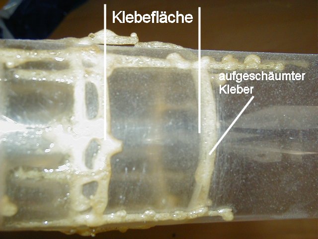

Ich habe heute nochmal einen Versuch gewagt eine Rakete mit der HHM zu basteln, doch leider sieht die Klebestelle wieder wie letztesmal aus => wenig Vertrauenserweckend. Dadurch, dass der Kleber so stark schäumt bilden sich kleine Kanäle, durch die die Lust höchswahrscheinlich entweichen kann. Also wollt ich nochmal genau fragen, mit welchen Kleber ihr die 15bar geschafft habt, und was der Fix All taugt. Ich werde nämlich bald wahnsinnig, da ich schon lange keine Erfolge mehr verzeichnen konnte.

Moin! @ Speckknoedel: Also ich find´s komisch, dass sich überhaupt Blasen an der Klebefläche bilden. Ich hab unten mal ein Bild einer SST-Klebung von mir drangehängt. Wie du siehst hat der Kleber an der Klebefläche überhaupt keine Blasen gebildet. Erst dort, wo der Kleber aus dem Klebespalt austritt schäumt er auf. Also ich kann mir das nur so erklären: der Anpressdruck zwischen deinen Flaschen ist zu gering und der Kleber füllt den Spalt durch Aufschäumen aus. Wie schwer oder wie leicht lassen sich denn die Flaschen zusammenschieben? Brauchst du dazu viel Kraft? Gruß Robert Folgende Datei wurde angehängt:

hi normal rutschen die ohne Probleme drüber !
Pascal
Hm, was heisst "ohne Probleme drüberrutschen"? Kann man beiden Flaschen mit, sagen wir mal, zwei Fingern zusammenschieben? Kann vielleicht sogar die innere Flasche aus der äußeren herausfallen? Oder braucht man eine Kraft von z.B. 10 kg (das Gewicht eines Wischeimers voll Wasser), um beide Teile zusammenzuschieben. Kannst du´s vielleicht genauer beschreiben? Foto?
