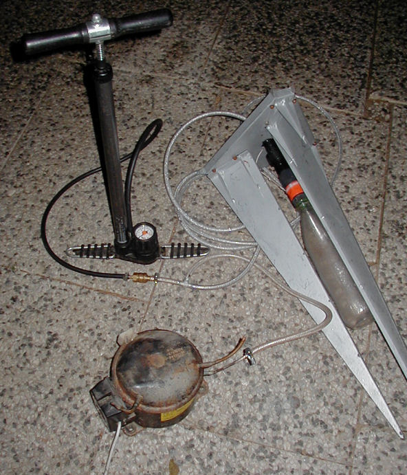

So, ich hab das mit so einem Kühlschrankkompressor mal ausprobiert.
Den Kompressor hab ich aus einem alten Kühlschrank, der ein paar Straßen
weiter beim Sperrmüll stand. Der Kühlkreislauf war geöffnet worden und daher
war das Kühlmittel schon ausgeströmt. Ich hab mitr also ne Zange genommen
und ne kurze "Operation" ausgeführt.
Zu hause angekommen hab ich an der seitlichen Klemmleiste das Thermostat überbrückt
und den Kompressor angeschlossen. Und siehe da, er lief.
Daraufhin hab ich folgenden Versuch aufgebaut:
Mit einem T-Stück hab ich den Kompressor und meine Luftpumpe (wg. dem Manometer)
an eine 1,5 Liter-Flasche angeschlossen. Guckst du hier:
Das gesamte Volumen, das nun aufgepumpt wurde dürfte so an die 2 Liter betragen haben.
Also die 1,5 Liter-Flasche plus die Schläuche.
Nach einem Drucktest auf 12 bar mit der Luftpumpe hab ich die Luft abgelassen und danach
mal den Kompressor machen lassen.
Dabei ergaben sich folgende Werte:
3 bar nach 50 Sekunden
6 bar nach 1 Minute und 50 Sekunden
9 bar nach 3 Minuten und 10 Sekunden
11 bar nach 4 Minuten.
Bei etwas über 11 bar trat eine undichte Stelle auf und der Druck stieg nicht weiter. Aber
ich glaube, ohne das Leck hätte der Kompressor auch 12 bar geschafft.
So, wenn man nun überlegt, dass man anstatt einem Kompressor 4 nimmt, könnte man die 11
bar nach einer Minute erreichen. Oder einen Drucktank mit 8 Liter Volumen in 4 Minuten füllen.
Nehmen wir mal eine WaRa mit 6 Litern Volumen an. Davon sind ca. 2 Liter mit Wasser gefüllt,
der Rest ist Luft. Diese Rakete könnte man in knapp 2 Minuten füllen.
Also ich finde, das ist durchaus ne Möglichkeit. Jetzt muss man sich nur überlegen,
wie man 230V auf die Wiese bekommt. Ne stinkende Steckdose (Stromaggregat) ist
sicher nicht so prickelnd. Aber vielleich bieten da Wechselrichter wie diese hier
ne Möglichkeit (auf "Spannungswandler / Wechselrichter von 12 Volt auf 230 Volt" klicken).
Tja, hm, ich bleib da mal dran.
