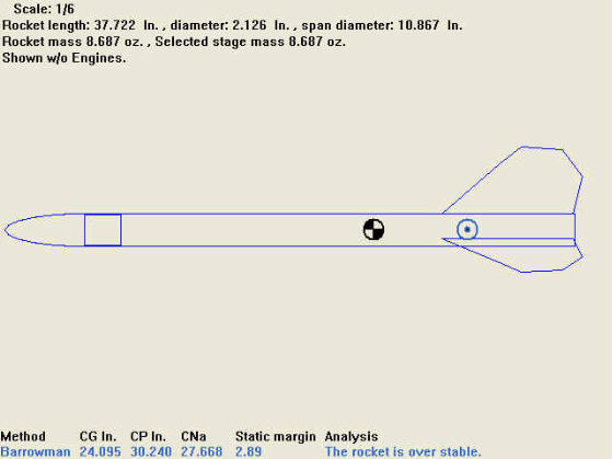

Sooo, weil´s doch potentielle Nachbauer gibt und einen Roman, der faul ist und sich obendrein nicht zu helfen weiß.. wink
Zunächst eine Richtigstellung - der mittlere Winkel ist nicht 149°, sondern 121°..
(war da versehentlich bei einer anderen Rakete ;-)))
Hier darausfolgend ein Rocksim7 Bildchen von der ganzen - der CP liegt wirklich schön.. da darf schon was ins Heck ^^:
(ohne Innereien und Motormount: -> Jeder kann auf seine Kosten kommen ;-))
(Das Rocksim7 File auf Anfrage per E- Mail von mir)

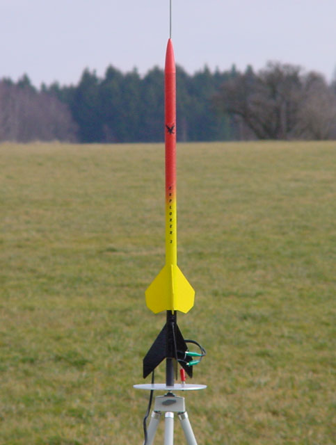

schönes Modell, aber die Form ist nun wirklich nicht neu!wink
Ähnliches habe ich schon vor Jahren gebaut:

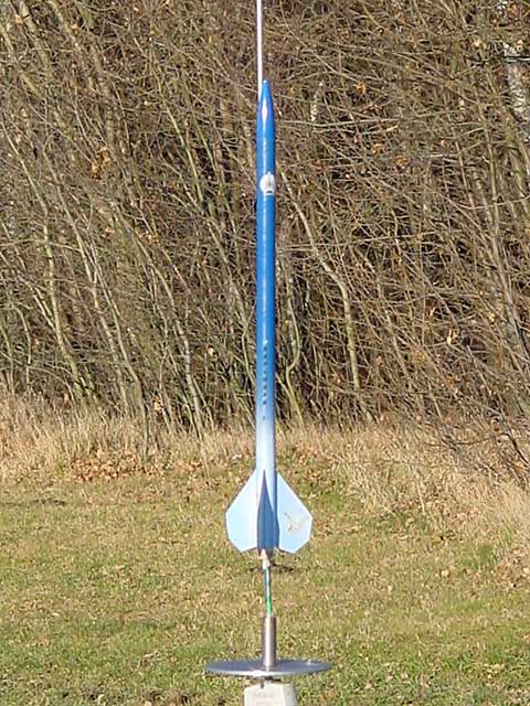

Beitrag 65736 [Alter Beitrag08. Januar 2005 um 21:12]
sogar als Zweistufenmodell:

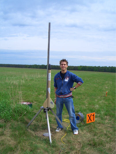

Beitrag 98870 [Alter Beitrag09. April 2006 um 19:11]
Update
Am letztjährigen RJD vermochten meine Haare ja jede erdenkliche Flugrichtung für die Upscale NRT Rakete aufzuweisen embarrasment, sie flog aber wunderbar gerade!
Video vom Flug auf einem AT F20W: http://www.rapidshare.de/files/17583476/CIMG5353.AVI.html
Ich möchte mich an dieser Stelle noch einmal für das "Schön" bzw. "Wunderschön" von Unbekannt bedanken! *g*
Am diesjährigen RJD soll sie wieder entstaubt werden.. gerne lasse ich mich hierbei auf ein NRT Upscale- Dragrace ein! keule ;-)
