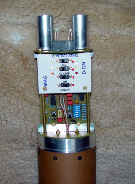

Oder D-Mag und D-Tim:

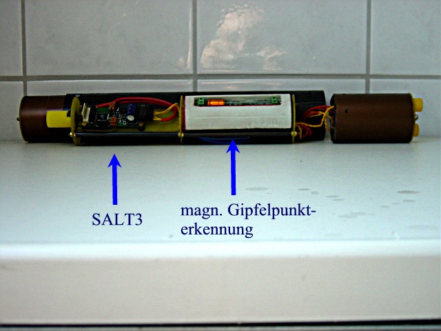

Hi Achim,
ich mache es fast genauso wie Du, wobei ich allerdings für den Vorschirm zwei getrennte Ausstoßladungen verwende. Dies hat einfach den Vorteil, sollte wirklich mal der erste SN0 als Beispiel defekt sein, nützt Dir auch die zweite Elektronik nichts.
Eine typische Konfiguration von mir :
1. Ausstoß über SALT (Vorschirm) am Apogäum
2. Ausstoß über Dentamag(Vorschirm) = 1.Redundanz
3. Ausstoß über SALT (Hauptschirm), hier die Funktion Variometer, wenn der 1.+2. Ausstoß nicht funktioniert haben = 2. Redundanz
4. Ausstoß über SALT(Hauptschirm), hier Funktion Abfanghöhe, wenn der 1. oder 2. Ausstoß korrekt gekommen ist = Rakete hängt am Vorschirm
Diese Vorgehensweise habe ich z.B. bei meiner Sonic letztes Jahr beim ALRS verwendet.
Hier mal ein Foto der Avionikbay :
- Pythagoras -
