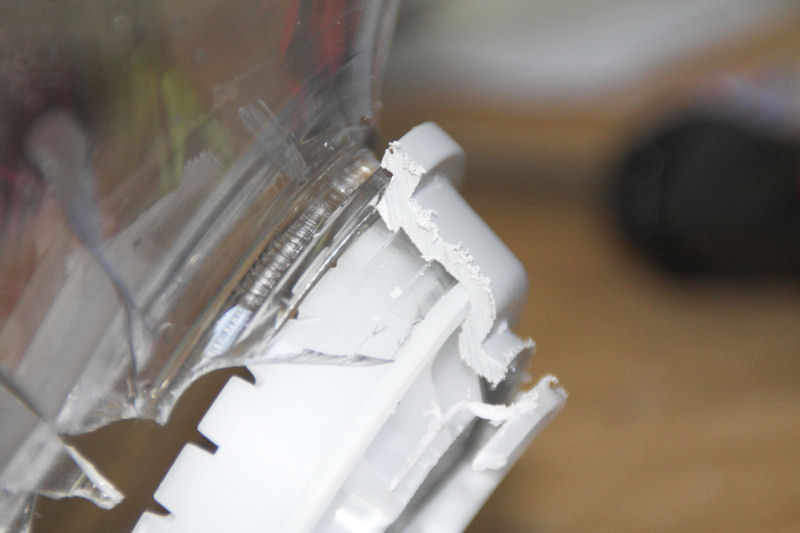

Ich hab gerade den Tank gefetzt! Bei 8 bar knallte es, dass die Bäume gingsherum entlaubt wurden.
Den Tank hat es dabei in 3 etwa gleich große Teile zerlegt. Bis 8 bar hab ich da aber noch mindestens
5 Liter reinpumpen müssen, ehe der Tank sich verabschiedete. Er ist also relativ flexibel. Das sollte
beachtet werden, wenn man den Tank in einer Raketenstruktur integriert.
Der gefetzte Tank erlaubt nun einen Blick in das Innenleben des Verschlusses:
Das weisse, innere Kunststoffteil wird auch von aussen auf die Öffnung geschoben. Das graue
Kunststoffteil wird darübergestülpt und hält alles mit 2 ringsrum verlaufenden Verzahnungen fest,
dessen Gegenstücke sich am Flaschenhals befinden.
