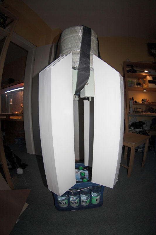

Ich habe mich um die Innereien der Rakete gekümmert. Es war alles schwerer zu integrieren, als
ich zuerst dachte.

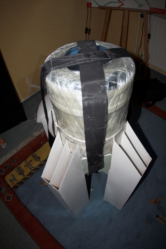

Zunächst wurde der Tank mit der übrigen Rakete durch zwei Depron-Gurte verbunden.
Der Simulator erzählt was von einer Beschleunigung von ca. 11g. Der Kraftfluß vom Tank hin zum
übrigen Raketenkörper wird also nicht ohne sein. Ich schätze ihn so auf 12-13 kg!
Die Gurte führen oben über den Tank und unten um das Leitwerksteil herum. Sie sind lose
gehalten, damit der Tank beim Aufpumpen genug Platz zum Ausdehnen hat.
Hier wird der Rakete mal "zwischen die Beine geschaut":
Das Leitwerk hat ein Gesamtgewicht von ca. 1,2 kg. Eine volle Wasserkiste dient zum Belastungstest,
da sie in etwa der wirkenden Kraft bei 11 g entspricht.

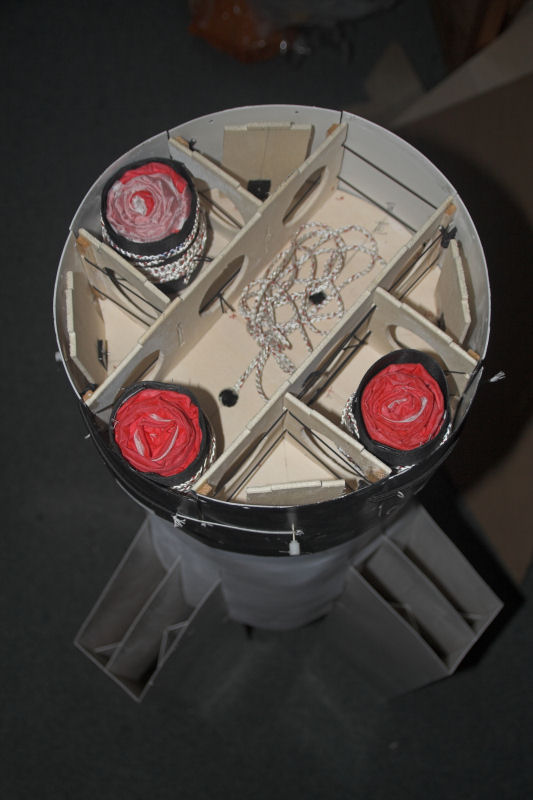

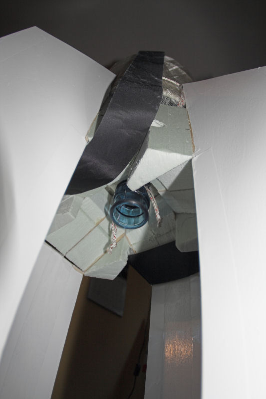

Vor dem Aufsetzen der Spitze kann man noch in das Fallschirmmodul schauen. Da ist noch ne Menge
Platz, was?

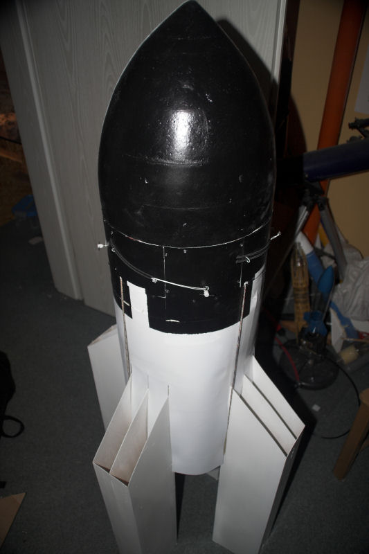

Die Rakete ist nun soweit flugbereit.
Nun geht es an den Bau des ground equipments, also der launch tube und dem Auslösemechanismus.

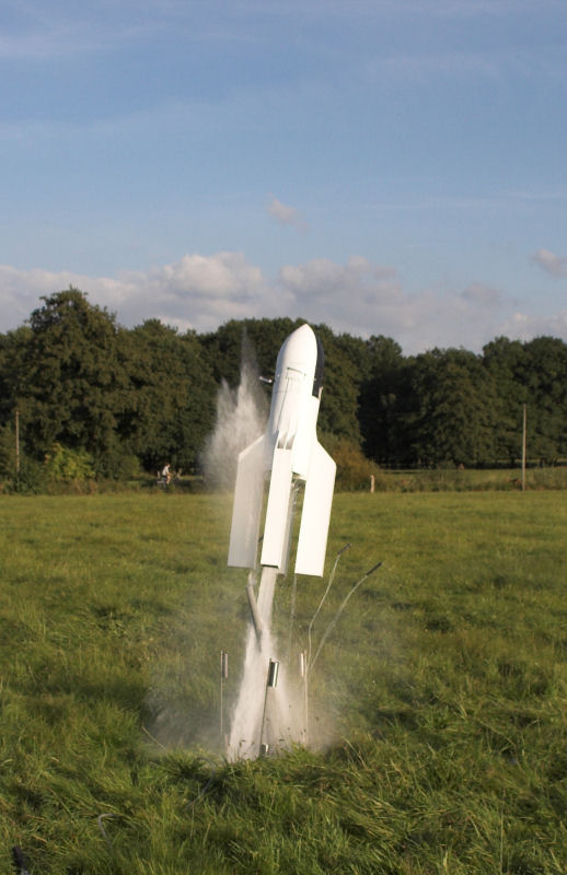

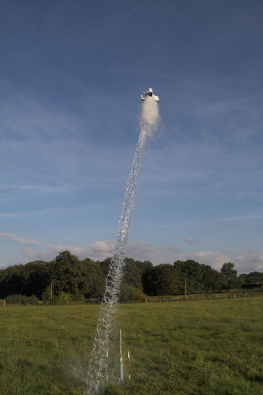

Dann aber der Start!
Cooler Wasserstrahl, wa?
Nach dem Start rauschte das Teil in einer recht flachen Parabel über die Wiese. Mir blieb fast das
Herz stehen! Zwei Sekunden vor dem Aufprall kamen die drei Fallschirme raus und zwei davon
konnten den Fall bremsen, sodass kein Totalschaden entstand.

Aber warum flog das Teil so schief? Auf dem ersten Bild sieht man, dass die launch tube irgendwie
so schräg weggedrückt wird. Nach dem Start hing sie neben der Startrampe. Ich schätze, die
lockere launch tube hat der ganzen Sache eine Schräglage mitgegeben. Da muss ich mir
was anderes ausdenken.

Auf dem ersten Bild sieht esd echt so aus als wäre sie schon schräg gestartet und sich später wieder gefangen!!
Wahrscheinlich ist deine LaunchTube Konstruktion nicht stabil genug für dieses Kraftpaket!
