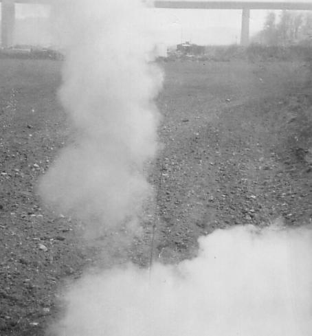

Hmm. Das folgende Bild zeigt einen stark zinkhaltigen Raketentreibstoff bei der Arbeit. Die Rakete ist übrigens schon weg, nur der weiße Rauch ist noch übrig. Das heißt, nur wenn die Sonne scheint, wäre er ganz weiß, bei trübem Wetter kommt er eher grau.
Da die Grundfarbe des Zinkrauchs Weiß ist (so lautet meine Behauptung, ich setze 1 Kasten Bier, einzulösen beim nächsten Solaris Flugtag) kann man ihn natürlich durch weitere Zutaten prinzipiell einfärben. Sowas wie Sudanrot gibt neben einem Pfund Krebs (oder waren es 4,905 N Krebs?) auch noch roten Rauch. Mit rußendem Wachs mag es sogar Grau bis Schwarz ergeben, das habe ich nie ausprobiert. Jedenfalls: Zink raucht wie Schlot, soweit sind wir uns zumindest einig.

...vielleicht raubt ja das reaktive Zink dem Wachs bei der Reaktion den Oxydator und sorgt so neben einem bisschen weissen Zinkoxyd für jede Menge schwarzen Ruß?

Moin moin,
beim sog. Micrograin (also Zink/Schwefel)-Treibstoff sind die Abgase in der Tat gelblich-weiß - als Reaktionsprodukt entsteht hier nämlich Zinksulfid.
Anders ist es bei Ammoniumperchlorat-Kompositen, die mit Motorinnendrücken von 20-30 bar arbeiten. Durch den Druck (und noch ein paar Zusätze) verrußt der synthtische Gummi zusammen mit dem Zink, so dass man den dichten, ölig-schwarzen Rauch der Blackjacks bekommt. Bei Normaldruck (d.h. nicht im Motor) brennt so ein Blackjack-Klumpen dann auch eher mit gräulich-weißem Rauch ab.
Also: bei Zinkzusatz ist der Druck und die Beimengung im Motor entscheidend für die Rauchfarbe.
Hoffe geholfen zu haben!! wink
