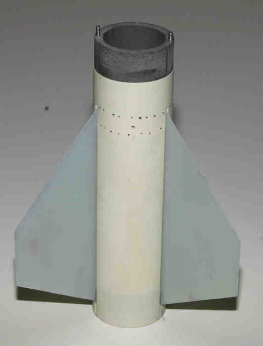

Beitrag 73011 [Alter Beitrag11. April 2005 um 23:57]
Nun wird das Körperrohr wieder aufgeschoben. Es fehlt nämlich noch die untere Führung für die Rail. Dazu wird ein 2mm Loch durch das Körperrohr in den Mittelspant gebohrt

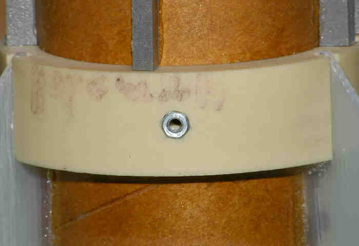

Beitrag 73012 [Alter Beitrag11. April 2005 um 23:59]
Das Loch im Mittelspant wird auf 4mm aufgebohrt und die Mutter eingepresst

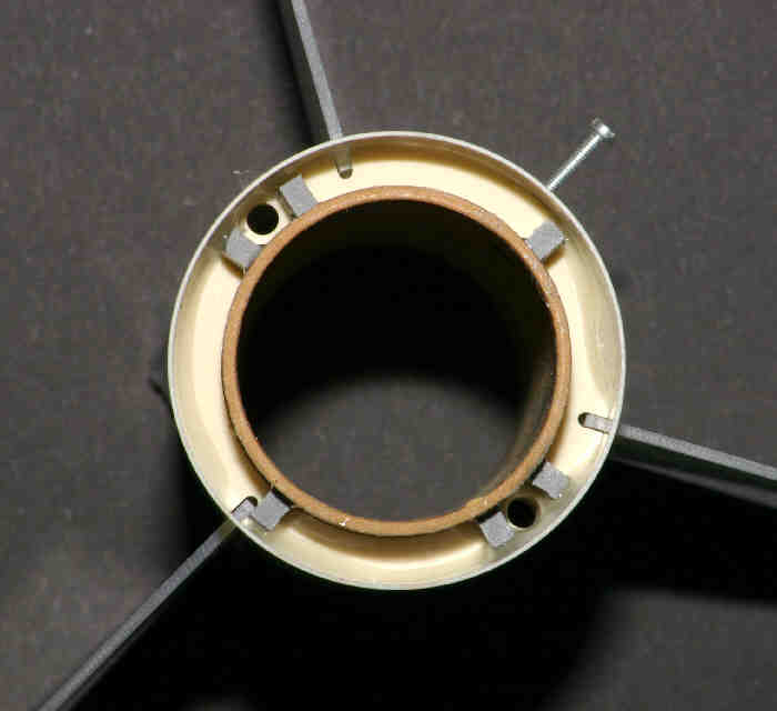

Beitrag 73014 [Alter Beitrag12. April 2005 um 00:05]
Blick von oben. Zu erkennen sind die Führungen für die Verbindungsschrauben und 2 zusätzliche Abstandshalter für den oberen Verbindungskuppler.

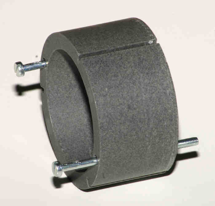

Der Verbindungskuppler wird nun an der Seite der Schraubenköpfe im unteren Drittel eingeharzt

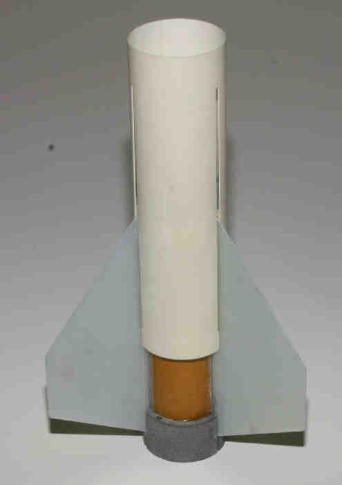

Beitrag 73016 [Alter Beitrag12. April 2005 um 00:11]
...und bis auf die Abstandshalter auf das Körperrohr geschoben. Harz sofort wieder entfernen, sonst ist es Essig mit dem spaltfreien Übergang von der Antriebs-zur Elektroniksektion.
Damit die Löcher für den schraubendreher im Mittelspant mit den Schraubenköpfen genau fluchten werden die Nuten im oberen Verbindungskuppler exakt auf die Flossen ausgerichtet. Das ist einer der Vorteile von Formgußobjekten. Sie sind eben identisch.

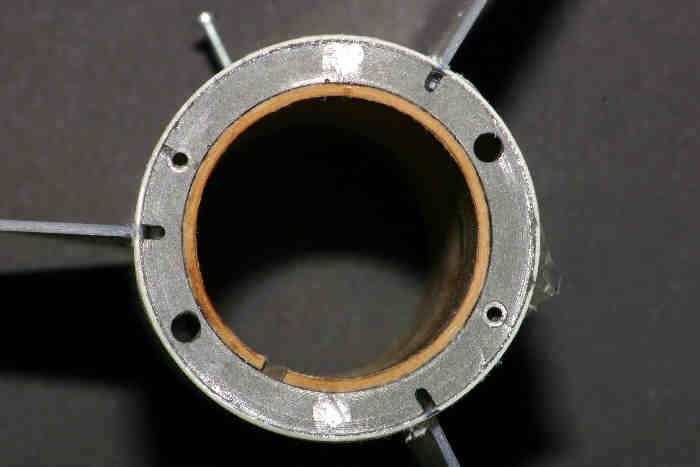

Beitrag 73017 [Alter Beitrag12. April 2005 um 00:13]
Ansicht von unten. Man erkennt die 2 Löcher für den Schraubendreher und die 2mm-Löcher mit den Gewinden für die Retainer der versch. Motoren.

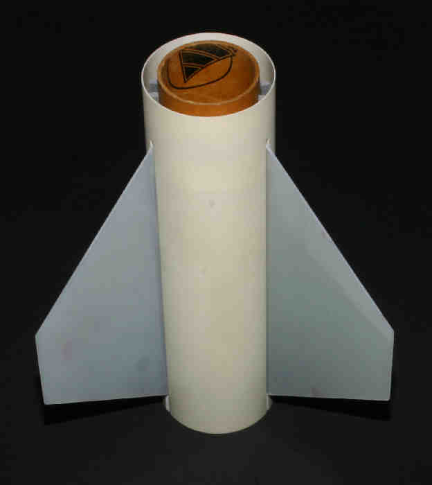

Beitrag 73020 [Alter Beitrag12. April 2005 um 00:27]
Damit ist die Antriebssektion auch schon fertig.
Was haben wir an Bauteilen benötigt?
1 Motorhalterohr 2 Euro
3 Kuppler. Alle aus der gleichen Form 2 Euro
3 Flossen 4,8 Euro
1 Körperrohr 2,5 Euro
80 cm Forexstreifen 50 Cent
2 Schrauben M3, 3 Muttern M2 50 Cent
Materialkosten 12,3 Euro. Zu teuer? Wobei die Platinen für die Flossen sicher noch billiger zu kriegen wären.
die Antriebssektion wiegt genau 200 Gramm.

1. Das ausrichten der Flossen per Ausdruck kann dadurch perfektioniert werden, wenn man den Ausdruck mit Biegelaschen versieht. Der Ausdruck wird auf etwas stärkere Pappe geklebt. Dann werden die Laschen ausgeschnitten mit einem scharfen Messer. Die biegen wir nach oben. Für jede Flosse haben wir 2 Laschen, damit wir genau den Winkel treffen. Eine Nut in jeder Lasche paßt genau um die Flosse. Das sollte genug an Ausrichtung sein. Evtl. kann man die Lasche auch in der Höhe genau anpassen, so das die Flosse nicht nach unten rutschen kann.
Das kenne ich aus dem Flugzeugmodellbau. Dort werden gerne Stützbauten verwendet, damit man keine unfixierten Klebungen machen muss.
2. Die Idee mit den Schrauben zum verbinden finde ich gut, doch ist die Umsetzung noch etwas anfällig.
Kann die Schraube getauscht werden? So wie ich deine Anleitung gesehen habe nicht. Was machst du also wenn die Schraube ausleiert?
Besser wäre hier ein Innensechskant oder noch besser Torx. Das trifft man besser beim stochern im Dunkeln. Auch trotz Führung wird das finden der Schraube nicht einfach sein, da wäre es gut wenn das Werkzeug sich selber fixiert.
3. Einpressmutter
Ich habe da immer schlechte Erfahrung mit gemacht. Dreht sich doch die Mutter irgendwann raus. Muss sagen, das ich bei deiner Perfektion jetzt auch etwas enttäuscht bin. Der Spant ist doch gegossen. Da würde ich in der Gußform an dieser Stelle schon die Form für die Mutter vorsehen. Es gibt auch aus dem Formenbau Muttern zum eingießen. Macht die Sache etwas teuer aber dafür auch langlebieger.
