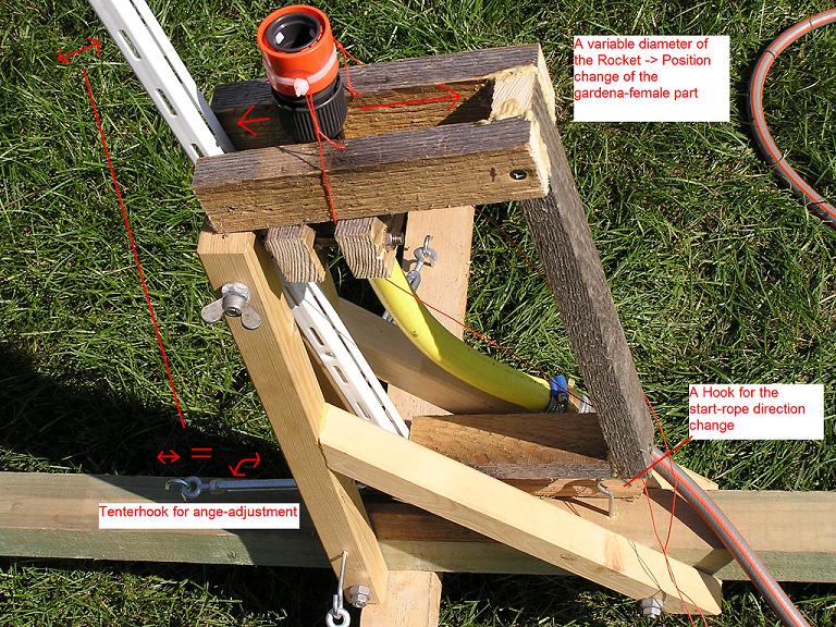

and the angeling-adjustment-system

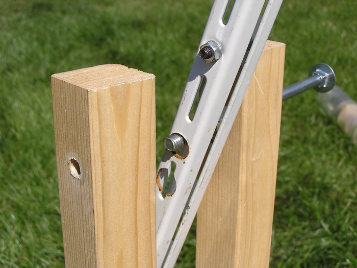

and the turn point of the rail

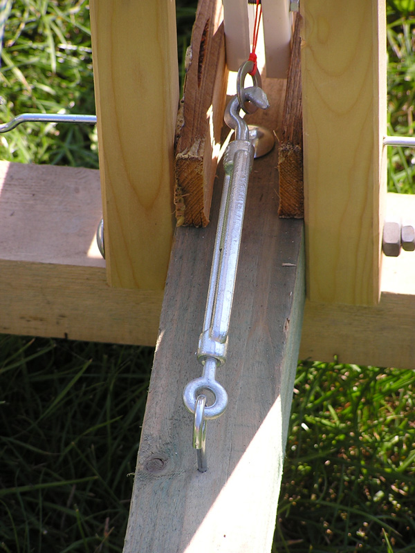

a description of the angling mechanism

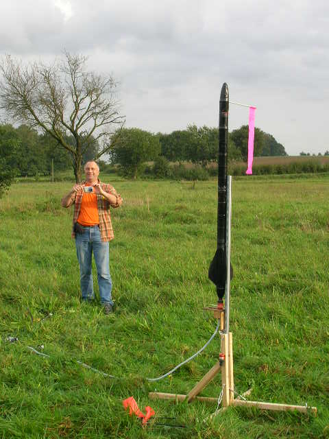

@MarkusJ: Super Rampe - ist doch 1A gebaut, so dachte ich mir das. Und spitzenmäßige Erklärung noch dazu, hoffe jetzt ist alles klar. @rocket-raz: Due to the explanations of MarkusJ it should be clear by now. Any Questions left. Greetings from Germany Just before launch: "Was Du auf morgen verschieben kannst, verschiebe! So gewinnst Du einen freien Tag" Tschechisches Sprichwort |

mir gefällt beides
die Startrampe aber auch das ding drauf sieht nicht schlecht für ne wara aus

Danke für die Blumen, aber deine is eindeutig schicker. Außerdem isse für jemanden der hauptsächlich auf 2 Rädern unterwegs is etwas unhandlich, weshalb ich demnächst meine MWRLB vorstellen werde (Mobile Water-Rocket Launch Base), die keine 25 cm hoch ist. Allerdings ist die weniger für große Raks geeignet. mfG Markus PS: Wer sagt das WaRas nicht gut aussehen (dürfen)? WARNUNG: Dieser Beitrag kann Spuren von Ironie beinhalten Ich bin weder eine Suchmaschine, noch ein Nachschlagewerk - PNs zu Themen die im Forum stehen oder dorthin gehören, werde ich nicht beantworten. Bilder bitte NICHT über Imageshack oder andere Imagehoster einbinden! |

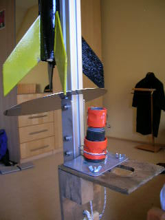

ich hatte mir schon vor fast zwei Jahren Item-Profile zugelegt, und nun sind sie endlich dran. Bzgl. WaRas sieht es nur schicker aus, aber für Smoker sind die Railguides jetzt noch sicherer verankert. Gruß Stefan "Was Du auf morgen verschieben kannst, verschiebe! So gewinnst Du einen freien Tag" Tschechisches Sprichwort |

Da ich auch noch ein paar Regalschienen zu Hause rumliegen hab, hab ich mich kurzerhand entschlossen auch so eine Startrampe zu bauen. Das Holzgerüst steht schon, aber das mit der Rail bereitet mir noch Probleme Mein Problem: Man mussw ja die Rail irgentwie auf Abstand bringen was man ja üblicherweise mit Schrauben und Muttern macht. Soweit noch kein problem. Aber dann: Ich muss die zwie Schienen ja unten ca. in der Mitte und am oberen Ende auf Abstand bringen. Am unteren Ende ist dass kein Problem, aber in der Mitte und am oberen Ende muss ja noch ein Railguide vorbeisausen können, und ich glaube das da Schrauben nicht genug Platz lassen. Oder lieg ich da Falsch Und was verwendet ihr als Railguides?? In der Anleitung von Rainers Baumarktrail steht drinen dass man Pappguides machen kann. Kann man damit 600 Gramm Raketen starten?? Gruß Thomas Edit: Ich hab die gleichen Regalschienen wie MarkusJ verwendet hat Geändert von schmidi093 am 22. April 2009 um 16:01 |
