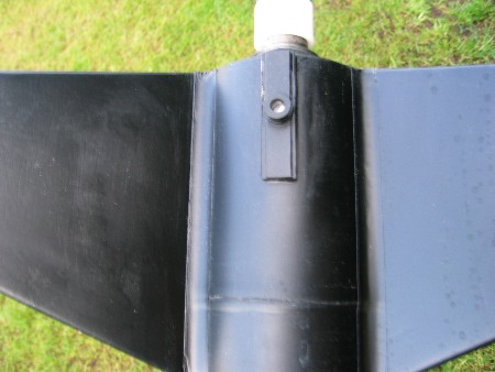

Hi Stefan, schöner Baubericht, schöne Rakete! Seh ich das richtig das du eine Rail als Startführung nimmst? Gruß Robert

ja ich nehme das Item-Profil als Rail. Der Vorteil ist, dass a) ich meine Smoker ebenfalls darauf starten lassen kann und b) dern Scale Modellen keine Kupferstäbe o.ä. vor der Optik stehen.

Woher hast du denn die Railbuttons? Ich hab mir mal welche von Claus für meine Zweistufige anfertigen lassen...

Hy zusammen, erstmal Danke für die Blumen! @Robert: Die Railbuttons sind ein H-Profil aus Plastik, welches ich vor Jahren aus der Modellbauabteilung bei Conrad gekauft habe. Habe es aber seitdem nie wieder entdecken können, von daher DAN`Ke für den Hinweis auf die Alternative, habe mir diesbezüglich schon Sorgen gemacht. @Günther: Nee, die war schon mal wiederbelebt, jetzt darf sie sich "ausruhen". Das Item-Profil bekommst Du in keinem Baumarkt Andreas Hader hat damals (vor dem RJD 2005) eine Sammelbestellung aufgenommen, er weiß sicher Bescheid ob und wo das ansonsten zu bekommen ist. (Im RJD Thread zu finden). Gruß Stefan
