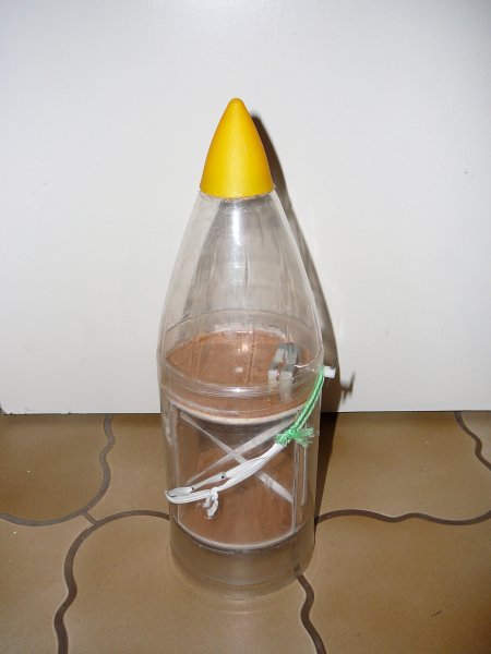

OK ich habe dann mal des DIng fertig... Ist noch keiner geworden als ich wollte (da ich dachte die Timer brauchen auch noch Platz... Hab ich denen ein wenig viel Platz gelassen... Meint ihr man kann des so lassen (Von der Größe her) oder soll ichs lieber nochmal bauen? Nochwas: Kann ich stat Hosengummis auch was anderes nehmen? Als mehrere normale oder so? Weil wir haben keine Hosengummis^^ Naja ich müsste eh nochmal in die Stadt, da wär des net so schlimm (wegen Timer und so) Grüße, Michael

Also der Platz müsste so ausreichen, Du musst nur darauf achten, dass der Fallschirm nicht zu hoch wird, weil er sich den zwischen Decke und Boden verklemmt! Die Timer haben genug Platz, da hättest Du noch höher bauen können. Die Ganze Spitze ist ja (meist) ein Hohlraum.

Um deine Scheiben schön rund zu bekommen spannst du sie in eine Bormaschine ein und gehst dann mim schleifpapier hin. Du solltest sie halt 1mm größer sägen. Muss jetzt meins auch mal in die Reihe stellen

@ wolke Jo das mein ich ja es ist kleiner geworden als ich wollte :-( Aber des wird schon gehen, es soll ja eh "nur" eine "kleine" bergen (3 Fantaflaschen).

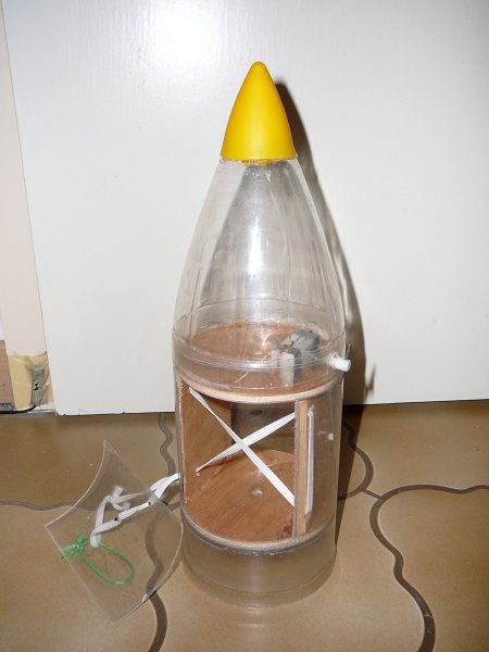

So des Modul ist endlich fertig aber ich hab jetzt doch ein Problem mit der Größe: wenn der Fallschirm drin is (noch ohne Leinen) siehts so aus: Soll ich ein anderes Material nehmen und neue machen oder kann ich des Porblem irgendwie anders beheben? Kleiner als das krieg ich die SCHirme einfach nimmer Edit: Meint ihr der 45cm (oder noch besser: 55cm) Rundschirm vom Klima passt da rein???

Also mit Seide geht's super! Da nehmen die Leinen mehr Platz ein als der Fallschirm!!! 55er wird super luftig dareinpassen (Quadratschirm, Seide für Seidenmalerei). Regenschirm etc. nimmt total viel Platz weg!

VORSICHT, Wolke, Vorsicht! Mein 85 cm Rundfallschirm braucht 1x2x4 cm.  Der geht auch in ein 0,5 L Modul rein.

Hi Also ich wollte einen Quadratischen Fallschirm aus Seide mit einer Grösse von 1x1m in eine Kammer von 6,5x9cm Grösse packen ! Bekomme das Teil aber nicht so klein das er in die Kammer passt.(verzweifel) Sollte es so sein das sich Rundkappen in dieser Grösse vieleicht kleiner packen lassen als quadratische? Zur Zeit bin ich auf einen 85cm Regenschirm umgestiegen - der passt super - Werde bei meiner nächsten Rak den grossen Fallschirm in der Spitze unterbringen,da wird er hoffentlich passen.

Ich weiß ja nicht was du vom Himmel runterholen willst, aber für meine 2M - 9,5L - 1050 g Rakete reicht der 85 cm Rundkappe locker.

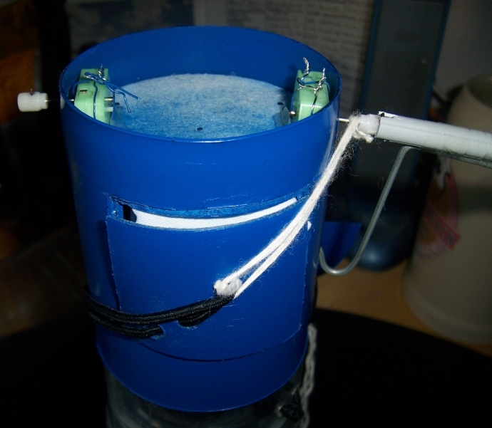

tommy timer
Registriert seit: Sep 2006
Wohnort: Mühldorf
Beiträge: 120
Gehen diese Timer auch: "Aufzieh Flitzer" stand als Bezeichnung drunter (Ich hab das Bild etwas vergrößert,deswegen ist die Qualität so schlecht
