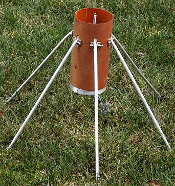

Deshalb beschreibe ich mal die Landemechanik.

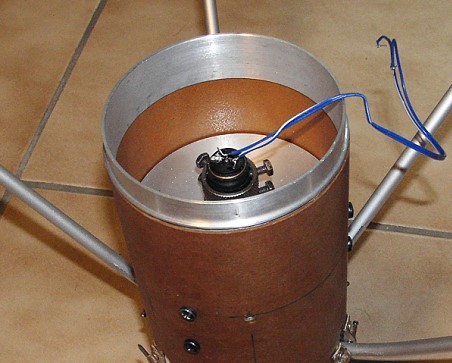

Wie man hier sehen kann sind die Landebeine ausgefahren. In Parkposition liegen diese an unten gekoppelten Raketenrohr an. Dort wo der silbere Ring und das Kabel zu sehen ist, wird der Lander von der Rakete gelöst (wie ein Fallschirm wird der komplette Lander weggeschossen).

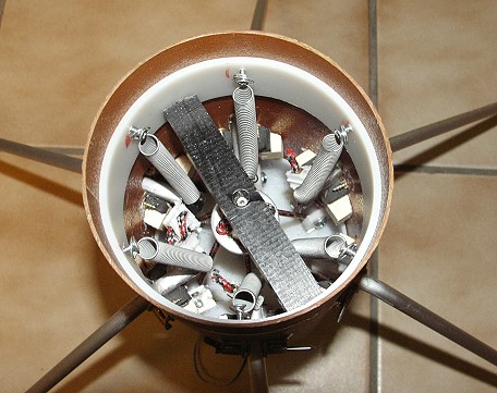

Damit die Beine in eine Parkposition gebracht werden können sitzt im inneren eine Mechanik mit Getriebemotor und Spindel:
Die Ausfahrmechanik ist etwas aufwändiger geworden...
Die Federn die man sieht halten die Beine in Parkposition am Raketenrumpf fest.
Wird nun der Lander von der Rakete getrennt, schalte ich den Motor zu, die Spindel dreht sich.
Dadurch wird eine Transportscheibe auf der Spindel nach oben gezogen. An dieser Scheibe sind 6 Leinen, welche über eine Umlenkung die Beine langsam anziehen.
Damit beim Auftreffen auf dem Boden die Beine nicht in der Gelenkmechanik nach oben weggedreht werden können, legen diese sich auch kleine Holzblöcke mit Gummiaufsatz und begrenzen somit den Weg.
Die Landebeine sind oben nach dem Drehpunkt etwas abgekröpft.
Bisher verliefen alle Tests sehr erfolgversprechend.

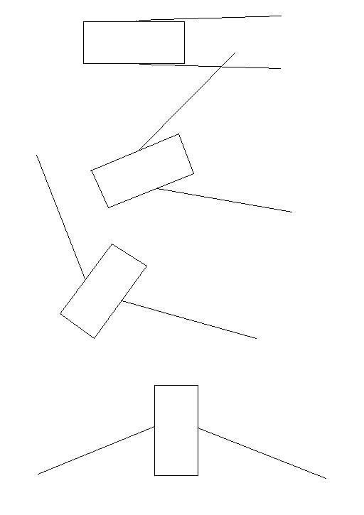

ich kam letztens bei dem betrachten eines Sonnenschirms auf eine Ausfahrmechanik mittels Flaschenzug.
Die ganz großen Sonnenschirme sind zu schwer als das man die einfach mit der Hand aufziehen kann. Daher gibt es einen kleinen Flaschenzug zwischen Ring und oberen Ende der Stange. Dieser Flaschenzug erlaubt ein sehr einfaches öffnen.
Nun "bauen" wir den Spaß um. Wir montieren den Ring fest an der Stange. Dafür kann die Stange jetzt lose oben heraus schauen da wir den zentralen Haltepunkt der Schirmstangen nicht mehr fest an der Stange haben. Das ganze Gebilde sollte schon durch sein Eigengewicht nach unten rutschen und aufgehen. Mit dem Flaschenzug kann das unterstützt werden.
Jetzt ziehen wir aber nicht am Flaschenzug sondern der Hauptschirm. Die Stange könnte das Raketenrohr sein und die Schirmstangen nur drei Landebeine. Dazwischen ist also noch genug Platz für Flossen.

Wenn die Landebeine nicht nur ~45° sondern 135° schwenken könnten, wäre das eine gute Aufricht-Mechanik

was machst du, wenn die Rakete auf Gestrüpp, hohem Gras, auf einem Maulwurfshaufen oder in Schafsscheiße landet? Hast du das mal in richtigem Gelände getestet?

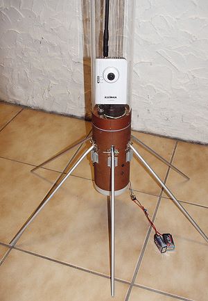

Der Bau geht in die nächste Runde:
Für den Rundumblick kommt die WLan-Cam auf einen extra langsam laufenden Getriebemotor von Pollin.
Damit wir wirklich die 360° erfassen, schaut die Cam durch ein Plexiglasrohr vom Sperrmüll...
Das mit der Antenne wird noch geändert, die baut zu sehr auf.
Mal sehen wie ich weiter komme ...

Das sieht sehr schön gearbeitet aus aber auch ziemlich groß...wie schwer ist denn diese wlan Kamera? Baust du nur den Lander und dann erst die Rakete oder ist das einfach aufsteckbar auf eine bereits von dir gebaute Rakete?
