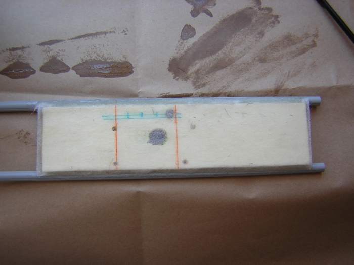

Nun mit einem Pinsel das Epoxy ersteinmal auf der Platte verteilt, und dann die Glasfasermatte
aufgelegt.
Dann die Glasfasermatte mit dem Pinsel ordentlich glattgestrichen, und weiter mit Epoxy getränkt,
bis wirklich alles mit Epoxy vollgesogen ist.
Ich kann nur empfehlen, Grundsätzlich bei Arbeiten mit Epoxy oder Glasfaser diese schicken netten
OP-Handschuhe zu benutzen! Ich habe beim zuschneiden mal wieder nicht dran gedacht, und
werde nun gleich mit juckenden Fingern durch die Glasfasern bestraft, was mich irgendwie an
meine Jugend erinnert, wo ich mit meinem Dad den Dachausbau gemacht habe..*fg* Diese
Handschuhe kosten nicht die Welt im 100er Pack, ersparen einem aber doch klebrige oder
juckende Finger ....
Nein, ich habe kein Gewicht o.Ä. auf die Matte gelegt, da ich kein Trennmittel zur verfügung habe,
und auch keine "Unterdruckkiste" besitze, dieses sind die nächsten Anschaffungen die ich mir in
den Keller stellen werde...

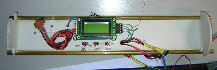

Aufgrund der Hinweise im Diskussions Tread, habe ich dann doch den Teil der Elektronik-Bay
nocheinmal neu gestaltet.
Da der baumarkt an der Ostsee leider keine Kunstoff Rohre hatte, habe ich dann Messing
genommen, und natürlich eine Kunstoff Platte.
Die Maße des Salt habe ich wie vorher auch übertragen, und nun doch 3 Schalter (On/Off/On)
unter dem Salt LCD Positioniert, was wunderbar passt, und das LCD auch noch lesbar ist, wenn
man leicht schräg schaut.
Ich finde doch, dass das Arbeiten mit Kunstoff erheblich einfacher ist, als mit Sperrholz *fg*
E-Bay von oben:

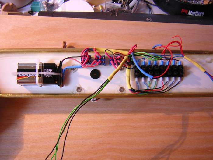

Beitrag 80573 [Alter Beitrag31. Juli 2005 um 13:47]
Da ich mit einem Salt LCD und einem Salt Micro fliegen werde, sowie mir alle Optionen für eine
Redundante Auslösung sowohl für Drouge als auch Main offenhalten wollte, habe ich jeweils zwei
"Ejection Cannons" Ergo die Möglichkeiten für vier Anzünder offengehalten.
Hier auf der Rückseite sieht man schön die Lüsterklemme wo die Farblich getrennten Zünder
angeschlossen werden. Die Lüsterklemme ist ebenfalls geklebt...
Die Batterie für den Salt LCD habe ich mit 2 Kabelbindern befestigt, die Spannungsversorgung
für den Salt Micro fehlt noch.
Auch gut zu sehen ist, das ich alle gelöteten Verbindungen mit Schrumpfschlauch versehen habe,
und alle offenen Enden mit Aderend Hülsen versehen habe.
E-Bay von unten :

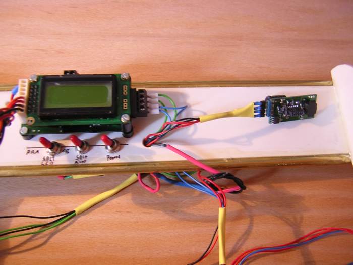

Hier noch einmal ein Foto, wo der zukünftige Platz des Salt Micro bestimmt wird.
Die Schalter haben Folgende Funktion (vlnr.)
1) Scharfstellen der Zünder vom Salt LCD
2) Power ON für Salt LCD UND Salt Micro (Schalten der + Leitungen von den Batterien)
3) Scharfstellen der (des) Zünder für den Salt Micro
Ja, ich weiss, das sie hier falsch beschriftet sind !! (Änderung folgt !!)
Platz des Salt Micro :

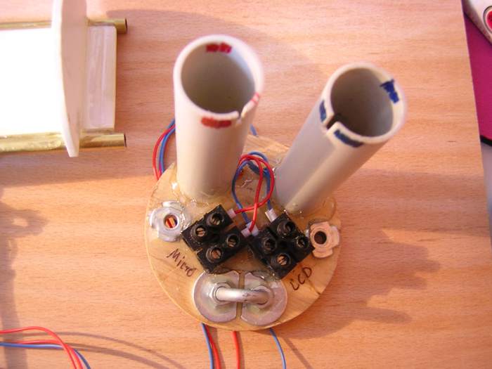

Beitrag 80576 [Alter Beitrag31. Juli 2005 um 14:03]
hier sieht man schön den Aufbau des Spanten mit den "Ejection Cannons" und die Farbliche
Kennzeichnung an den Cannons selber noch einmal.
Die Rohre die ich verwendet habe, sind Kabelrohre aus dem Baumarkt, und ausreichend für
den (schon getesteten) Ausstoß mit Blitzwatte. Eine Einkerbung erleichtert die Kabelführung und
das spätere abkleben mit Malerkrepp.
Der zweite Spant ist ebenso aufgebaut und hat natürlich die Schwarz/ Grüne Kennzeichnung
und Kabelfarbe.
Den Zweiten Spanten habe ich fest eingeharzt (Ausstoß Drouge) um keine Schwarzpulver Dämpfe
an die Elektronik Sektion kommen zu lassen.
Bei dem Testen ist mir aufgefallen, das ich nur immer BEIDE Zünder des Salt im Automatischen
Zündertest aktivieren kann, hier wäre eine Selekton vielleicht noch ein wünschenswertes Feature.

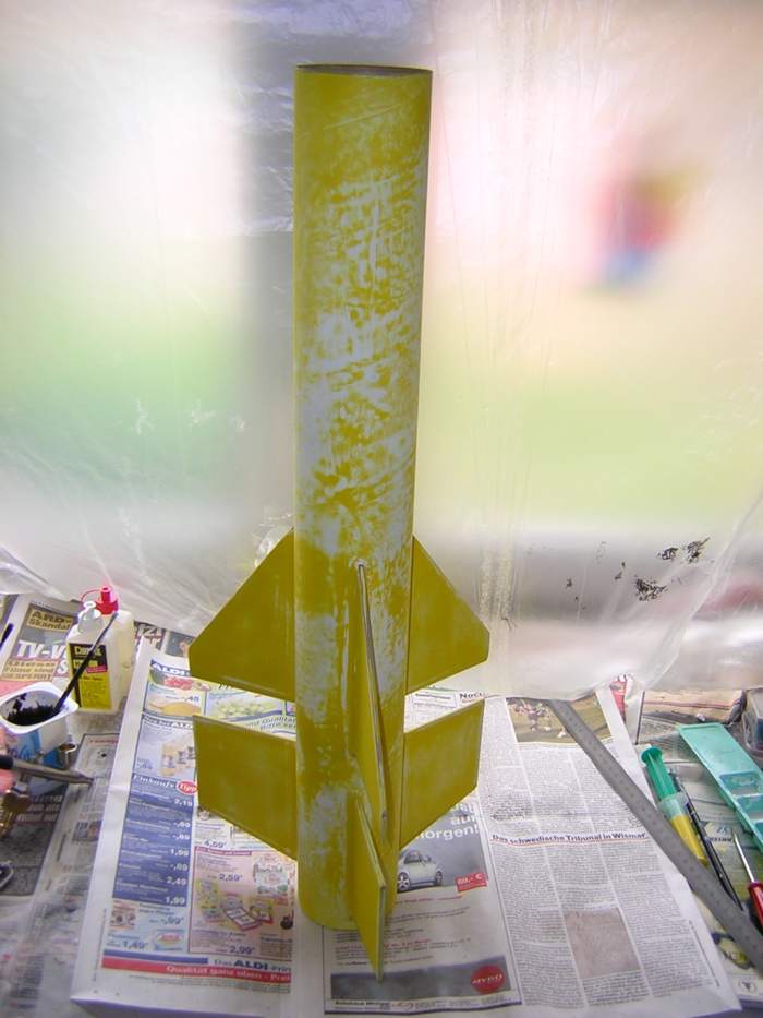

Vom Lakieren habe ich leider nicht all so viele Fotos, aber ich kann nur sagen, das ich
das nächste mal auf jeden Fall einen Wasserabscheider für den Kompressor mitbringen
werde, da es sonst wirklich hässliche Flecken und Spritzer gibt.
Da mir der erste Lakiervorgang nicht gefallen hat, hier mal ein Bild von der wieder in Handarbeit
abgeschliffenen Farbe :

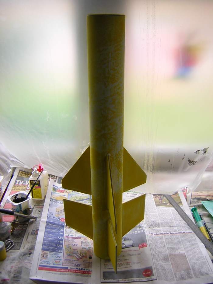

Beitrag 80578 [Alter Beitrag31. Juli 2005 um 14:10]
Hier ist noch zu wenig runter .... nachher sah sie dann aus wie oben :

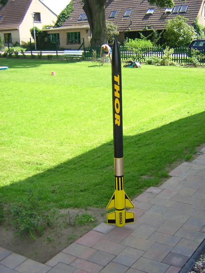

Trotzdem finde ich (die kleinen Mängem mal bei Seite) ist sie doch recht schön geworden :
Thor 3 :

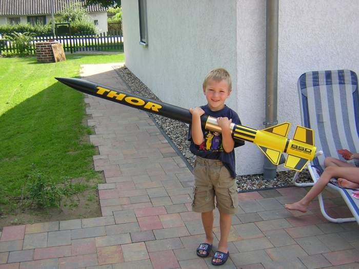

Und mein Neffe war voll Begeistert, und hat jeden Fortschritt genau beobachtet.
Ich denke das leuchten in seinen Augen beim halten der Thor ist nicht zu übersehen !!!
Änderungen und den Einbau des Salt Micro werde ich hier natürlich noch weiterhin Posten !!
Fabian mit der Thor :

Sooo nun hat die Thor auch ihre ersten zwei Flüge absolviert ....
Der erste flug endete gleich mit einer entnahme einer Bodenprobe, da das "Schockband" gerissen
ist, welches ORIGINAL BSD war ..... wie sich herausstellte sind die bei dem Bausatz beiliegenden
Shock Cords nicht wirklich elastisch, so dass ich für den 2ten Flug noch einmal ein Gummiband dazwischengesetzt habe .... Gott sei Dank, habe ich die Shock-Cords nicht Eingeklebt sondern
gleich wechselbar ausgeführt, ein enormer Vorteil !!
Dank der Absprache im Vorfeld mit Jürg, habe ich auf den BC-Tagen 2005 beim 2ten Flug dann
auch meinen LEVEL 1 bestanden (ich glaube die 2te Prüfung in D)..... Vielen Dank an dieser Stelle
an Jürg ...
Start :
