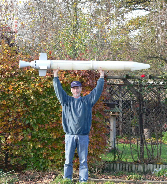

Hallo Rolli.
es macht mal wieder sehr viel Spaß Deine Arbeit zu verfolgen.
Das letzte von Dir gepostete Foto hat mich stark an das Original erinnert. Es fehlen lediglich zwei Personen auf dem Bild.
Hier das Original von Rolli:
Und hier das Original der NASA:
