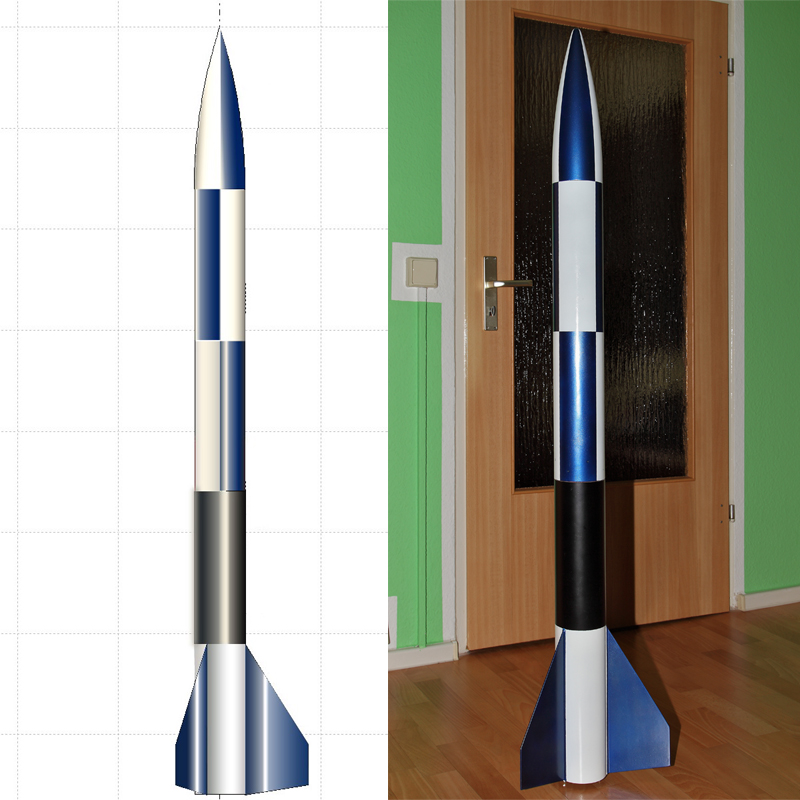

Ich liebe es, wenn ein Plan funktioniert! wink
Beitrag 7623533 [Alter Beitrag19. November 2012 um 16:32]
Rein äußerlich passt das schon mal ganz gut, finde ich. Es gibt aber noch einiges zu tun bis zum Jungfernflug....!

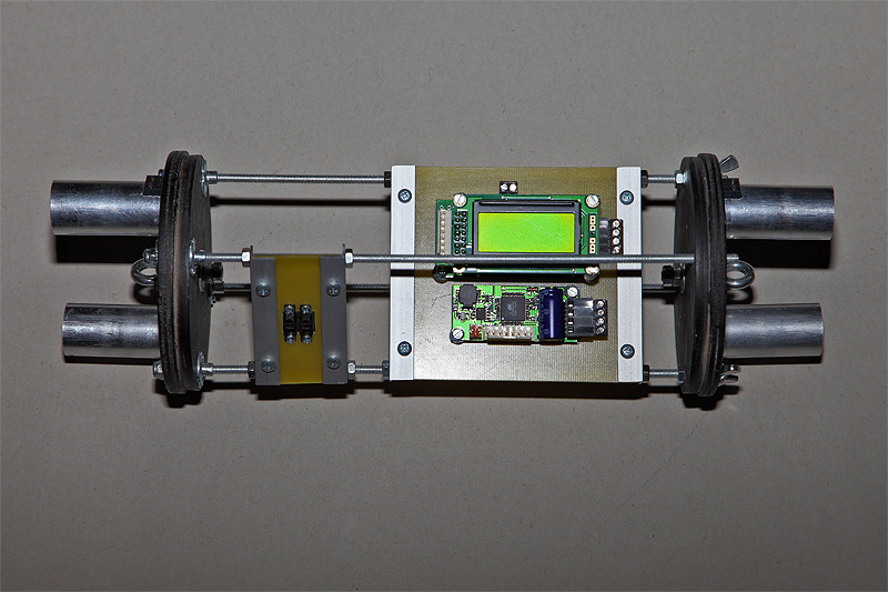

Meine heutige Arbeit:
Beiträge: 3077
Beitrag 7623544 [Alter Beitrag20. November 2012 um 20:17]
Gratuliere! Elektronik vom Feinsten. Da kann eigentlich überhaupt nichts mehr schiefgehen.
Viele Grüße, Rolli
Beiträge: 5514
Beitrag 7623545 [Alter Beitrag20. November 2012 um 22:37]
Hi Andreas,
du hast ja auch noch die guten alten SALT's im Einsatz...smile

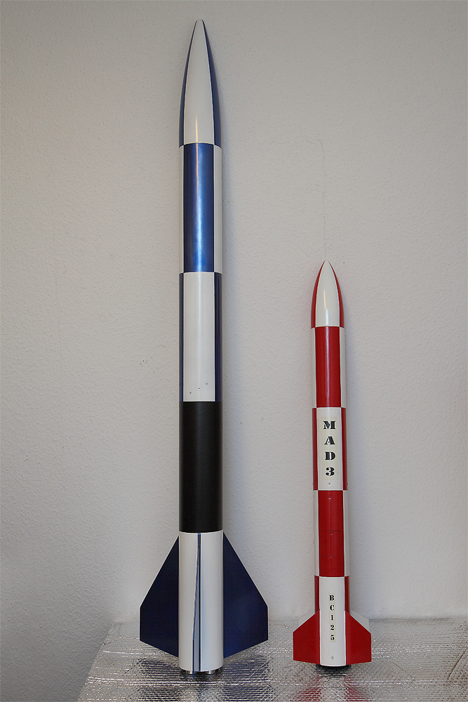

Beitrag 7623558 [Alter Beitrag25. November 2012 um 18:04]
So, habe fertig...! smile
Von mir aus kann es losgehen!
Hauptsache, das Wetter spielt mit zum Adventskranzfliegen, damit das gute Stück richtig Höhenluft schnuppern kann!big grin
Technische Daten
Länge: 1,52 m
Durchmesser: 101 mm
Abfluggewicht. ca. 3,2 kg
geplante Flughöhe: 580 m
Bergungssystem: 2 Stufenbergung
Vorschirm Ø 70 cm am Gipfelpunkt
Hauptschirm Ø 200 cm Rundkappe auf 100 m
Höhenmesser SALT 3 - LCD
Backup SALT 3 - Standard
Antrieb 3 x BC125 Stirnröhrenbrenner
Gesamtimpuls. ca.500 Ns
Hier mal im Vergleich mit der MAD3.
Geändert von Andreas H. am 25. November 2012 um 20:40
