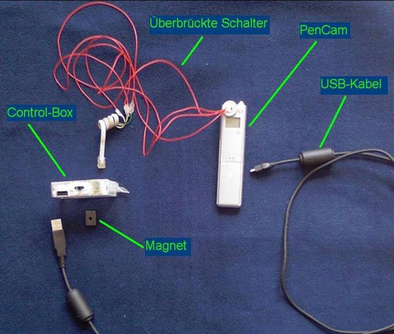

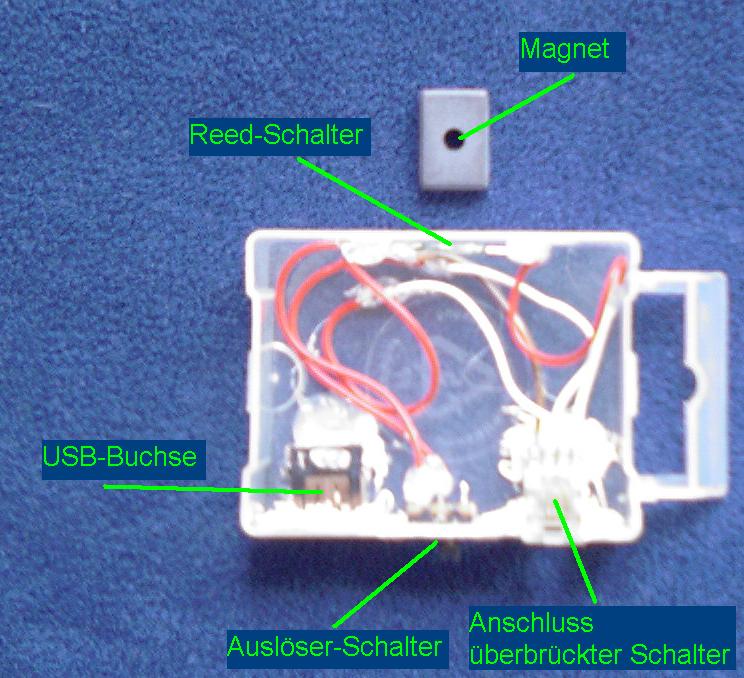

Ich denke ich weiß ne Lösung für das Kamera-Problem:
Nahchdem ich etwas mit dem Multimeter rumgespielt habe big grin werde ich den USB Stecker an einigen Stellen "temporär" kurzschließen um der Kamera vorzumachen sie wäre am PC angeschlossen. Genau dann kann sie nämlich nicht von selber ausgehen, noch ausgeschaltet werden.
Ich kann also eine Eigenart der Kamera ausnutzen und dann die Aufnahmen per Reed-Kontakt starten.
Somit kein rumgefummel an der unter Druck stehenden Rakete. angel
Wird aber ne Fummelarbeit an diese Minischalter Kabel anzulöten. Gibt es da Tricks? Ich habe bis jetzt meist so gelötet, dass ich massig Lötzinn verbraucht hab wink confused

Man sind schon coole Videos!! Vielleicht übst du es noch mal mit weniger Lötzinn auszukommen. Aber das dürfte eigentlich kein Problem sein, wenn du eine dünne Lötspitze hast.
Beiträge: 1154
Beitrag 99680 [Alter Beitrag29. April 2006 um 13:44]
Jepp, hat soweit erstmal alles geklappt big grin (Dünne Lötspitze und nur ganz kurz erhitzen)
Noch die paar Schalter etc. löten und es ist vollbracht.
Scorpion_XIII *derindenKellerlötengeht* wink
Edit:
Fertig gelötet! Jetzt wird das ganze noch in die Rakete gepackt ;-)
Die Schalter habe ich per Kabel überbrückt und in die Control-Box verlegt. Das USB-Kabel hat eine veränderte Buchse (Cam denkt PC wäre angeschlossen und lässt sich nicht ausschalten)
Cam anmachen -> Reed-Schalter per Magnet schließen -> Auslöseschalter schließen
Wenn dann die Rakete startet fällt der Magnet ab, der Reed-Schalter öffnet und die Cam macht munter Bilder. big grin

So, die Camerasektion ist fertig und am Boden erfolgreich getestet. Nun können direkt ab Start so 5s Bilder gemacht werden.
Das USB-Kabel habe ich noch verkürzt und diese Entstörer abgemacht (200g sind dann doch zuviel für ein Kabel) Es passt alles in die Rakete und ich warte nur noch auf eine geeignete Startmöglichkeit.
