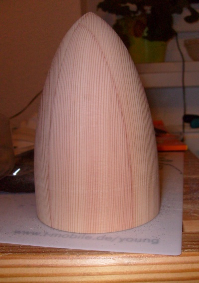

Gut warten sollte also drin sein smile Und das gute Stück wurde heute von mir abgeholt: 15€ für eine schöne Holzform. Leider sind es im Durchmesser nur 92 statt 93mm. Dafür dass er es von Hand gemacht hat sehr genau. Aber für mich halt etwas doof. Hätte lieber 93-94mm angeben sollen und dann passgenau schleifen. Ich teste mal morgen wie die Spitzen dann auf die 1,5er Mittelstücke mit Außendurchmesser von 93mm passen. Dann werde ich ja sehen, ob ich was dazu spachteln muss...

die Idee hört sich ja sehr interessant an, eine Wara über einen Fluss zu schießen. Mit dem schrägen Starten muss man aber wirklich vorsichtig sein, die Rakete dreht sich in der Startphase sehr leicht und knallt dann noch mit Schub auf die Erde. Mit so einer Aktion habe ich mir mal eine Rakete zerlegt, es war nur gut, dass dort gerade niemand stand.
Bei der Spitze zerbreche ich mir auch mal wieder den Kopf. Vom Aufwand wäre wahrscheinlich Tiefziehen am ehesten vertretbar. Ziehst du dann Kunststoff direkt über die Holzform oder behandelst du sie vorher noch mit irgendwas?
