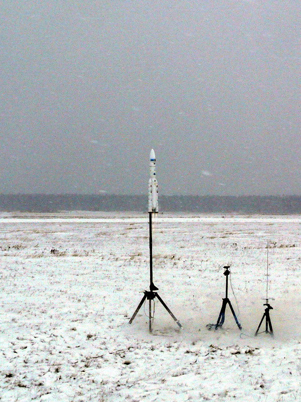

Nun ist sie geflogen, bei extremsten Witterungsbedingungen.
Leider gab es zwei Probleme:

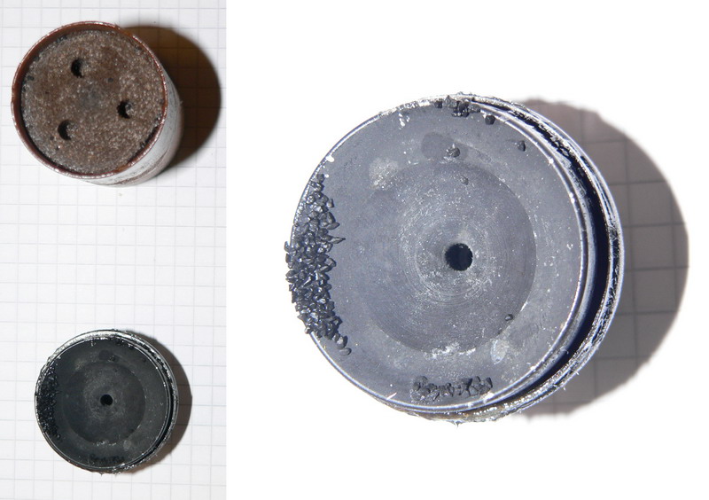

Ein Booster-BC zündete nicht angry
Die Frage nach dem "warum" ist schnell beantwortet.
Beim schieben auf das Railguides ist das SP zum zünden des BC-Grain auf die Seite gerutscht und an dem kleinen Fettrand, welcher beim einschieben des Grains entstanden war, festgeklebt.
Hatte ich heute beim ausbauen des Motors einwandfrei festgestellt.

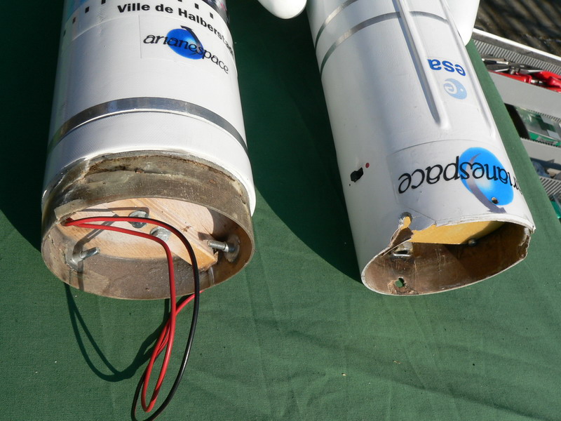

Das andere Problem war der Fallschirmschock.
Die Ariane flog durch den Ausfall des zweiten Boosters eher eine Parabel.
Beim Ausstoß des ersten Fallschirms nach Durchgang des Apogäums war der Schock so groß, dass die drei Befestigungsschrauben ausbrachen und die gesamte Oberstufe sich allein auf den Weg nach unten machte. Hier der gesamte Schaden zur Begutachtung wink
Glück im Unglück - die Spitze ist heil geblieben. Der Aufschlag am Boden muß durch den Schnee gedämpft worden sein.
Klar kann man das reparieren. Aber ich werde die 15cm Verlängerung der Ariane wieder zurückbauen.
Die Hebelwirkung der verlängerten, schweren Spitze ist beim Fallschirmausstoß dann doch zu groß. Im allerschlimmsten Fall würde vielleicht sogar die Rakete in der Mitte, wo sich die seitliche Fallschirmkammer befindet auseinanderbrechen. Und das käme dann einem Totalschaden nahe.

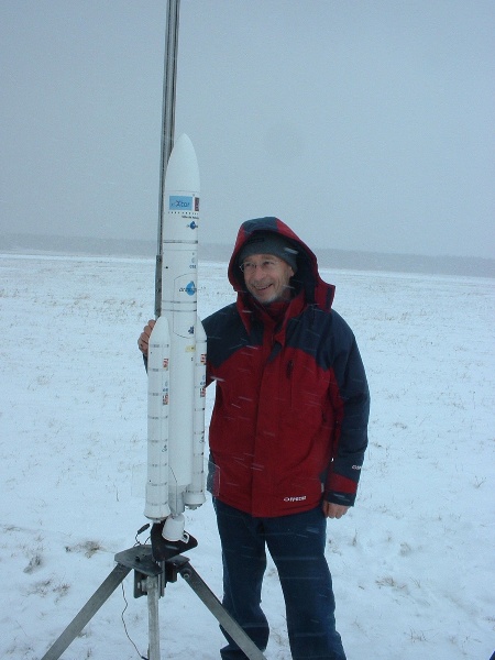

@ Rolli, als kleiner Trost hier mal noch das obligatorische Foto vor dem Startsmile
Unter so extremen Wetterbedingungen haben bestimmt noch nicht viele Leute ihre
Modelle gestartet aber einen Vorteil hatte es doch, der viele Schnee hat die Spitze
der Ariane super weich aufgefangen und gerettetwink
VG Andreas
