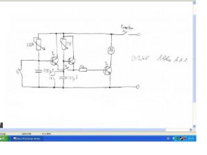

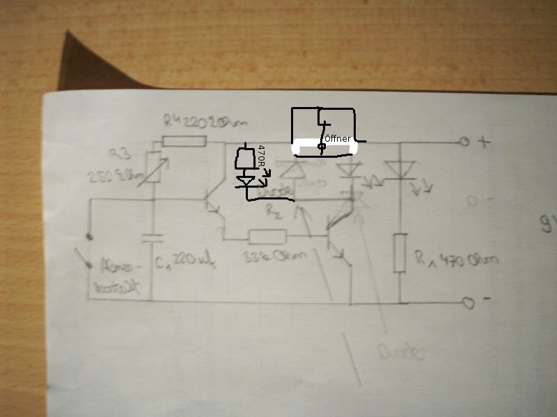

Gewindeschneider
Gewindeschneider
Registriert seit: Feb 2006
Wohnort: Witten
Beiträge: 169
Beitrag 106901 [Alter Beitrag31. Oktober 2006 um 15:26]
Hier die Schaltung Text kommt noch!!
