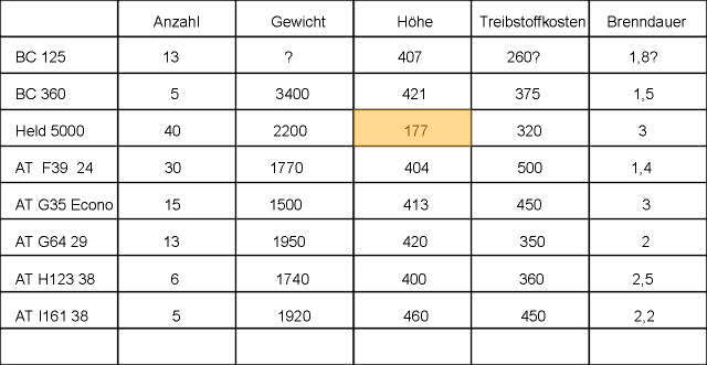

Heute hab ich mal ein paar Berechnungen bzgl. der Motorisierung der "Crazy daughter" angestellt.
Da ich bekennender Cluster-Fan bin, kommt ein einzelner Motor nicht in Frage.
Es wurden nur Kombinationen berücksichtigt, die eine Mindesthöhe von 400m gewährleisten.
Hoffentlich hat L-Flug richtig gerechnet.
Die Rakete wurde mit einer Masse von 10 kg bei einem Durchmesser von 28cm angegeben.
Man sieht deutlich, dass mit SP in dieser Klasse kein Blumentopf zu gewinnen ist. Auch das Preis/Leistungsverhältnis wird hier sehr schlecht.
Momentan tendiere ich zu der G64 oder BC 125 Lösung.
Da das Raketengewicht im Moment aber nur eine Schätzung ist, bleibt das erst mal noch offen.
Die Preise sind übrigends noch DM - die Macht der Gewohnheit.
Vielleicht kennt jemand die genauen Daten des BC 125, dann kann ich das noch nachtragen.

Beitrag 13723 [Alter Beitrag15. Mai 2002 um 23:58]
Meinst Du denn Du bekommst 13 29/120er-Casings zusammengeliehen? Oder gar die 30 24/40er?
Ansonsten würde ich die 5x I161 Lösung favorisieren, davon verspreche ich mir etwas mehr Flamme und Rauch als von 6x H123.

Beitrag 13727 [Alter Beitrag16. Mai 2002 um 00:44]
Achim,
vielleicht solltest Du auch noch die G38FJ EconoJets in Betracht ziehen. Die zünden fast so schnell und gut wie BT Treibstoff (z.B. im G80T SU drin). Das ist für Cluster-Flüge ja auch nicht ganz unwichtig...

Beitrag 13738 , Wie waers mit mix? [Alter Beitrag16. Mai 2002 um 09:46]
Hi Achim,
anscheinend brauchst Du > 1500 NS um die Kiste entsprechend anzuschieben.
Wie waehre eigentlich ein Mix aus 3 I435 fuer den Startschub mit einem Ring von kleineren (z.B. 9 H5K) fuer die optik.
Rein vom Sound ist der I435 jedenfalls fast unschlagbar.
3 Gehaeuse sind auch aufzutreiben (wir haben z.B. eins).
Preislich sieht es auch nicht so schlecht aus: 3*86 = 256 Sfr + Showteil (z.B. 3 Pack H5k) gegen 330 Sfr fuer 15 G35er.
Der Vorteil dieser Konfiguration ist, dass die 3 435er mehr wuppdich haben (510 zu 210 pounds), enger zusammenpassen und auch ohne 'Beiladung' die Fuhre hochbringen.
Der Held als Langbrenner wuerde sogar sehr gut dazu passen.
Bei 10 Kg wuerden eigentlich schon 2 I435er reichen, die uebrigen 86 Sfr koennten dann H5ks sein und das ist die preislich interessanteste Variante.

Beitrag 13787 [Alter Beitrag17. Mai 2002 um 17:32]
Danke für euere Tipps.
@Stefan: Den G38 hab ich nicht berücksichtigt, da er bei gleichen Kosten deutlich weniger Höhe bringen würde als der G35. Der Unterschied macht immerhin 50m aus.
Generell würde ich reloads bevorzugen, da ich hier im Gegensatz zu su den Zündkanal "sensibilisieren" kann, was die Zündfreudigkeit doch sehr erhöht.

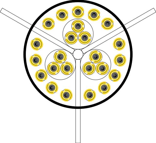

Wie auch immer: ich hab nun eine Aufteilung gewählt, die den Einsatz von 3 Motoren mit bis zu 80mm Durchmesser + 15 x 29mm Durchmesser erlaubt.
Alternativ mit Adapter 24 x 29mm. Da sollte also fast jede Kombination möglich sein.
