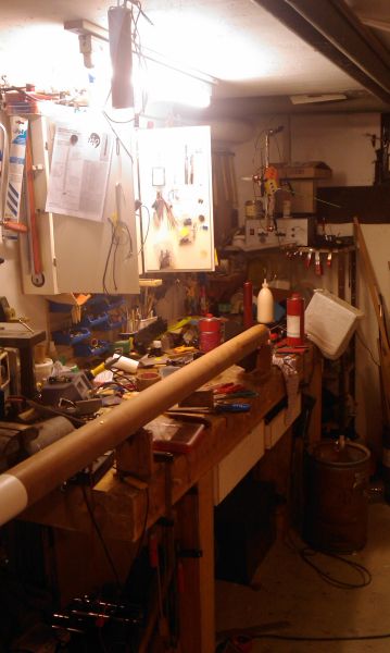

Wenn ich den erwische der das Caos in meinem Keller angerichtet hatredhot

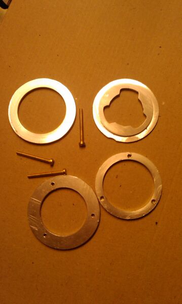

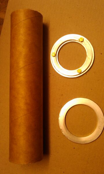

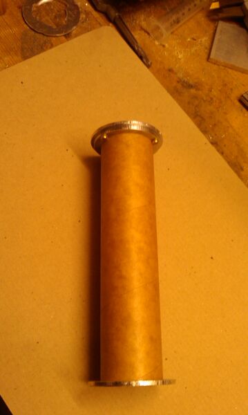

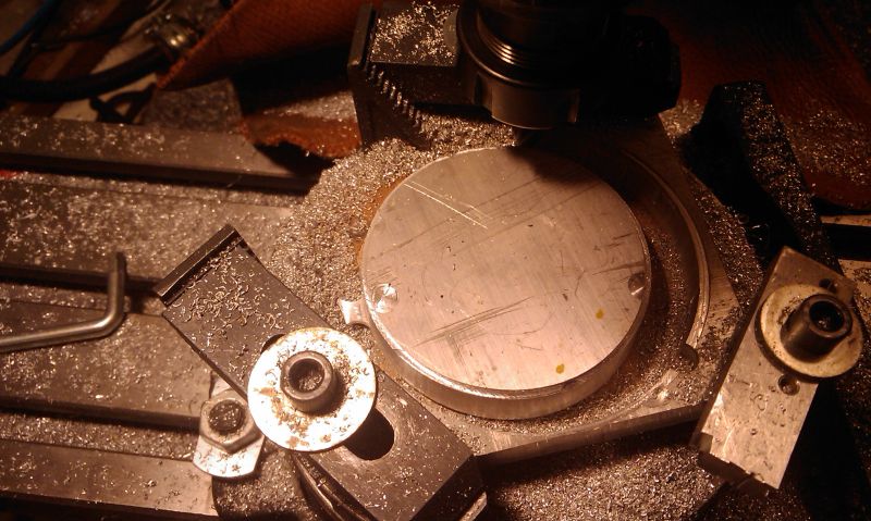

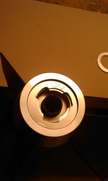

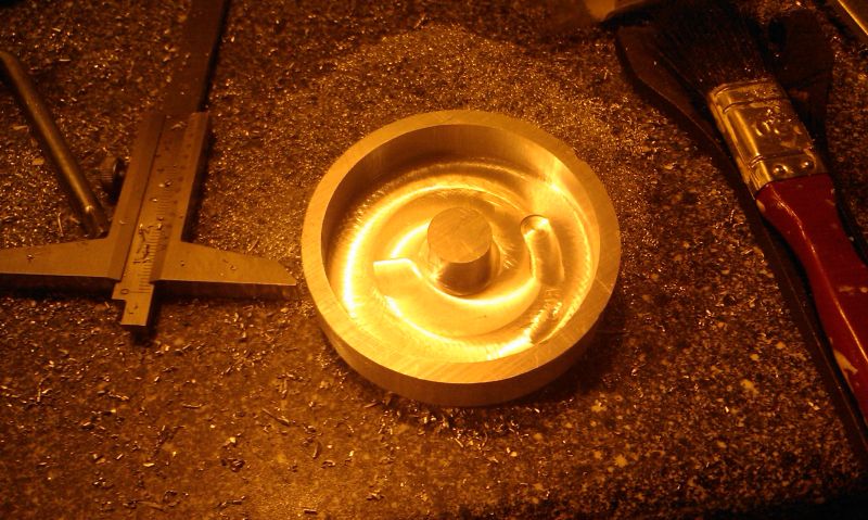

So, es ist weiter gegangen. Da ich nicht ernsthaft vor habe die Nice Dreams nur auf 54mm-Motoren zu fliegen, musste ein Adapter her um in dem 54mm Retainer 38mm und 29mm Motoren zu fliegen. Das Adapter kann man fertig bei Holger im Rocketonlineshop in super Eloxierter Qualität kaufen, nur im Moment muss mein neuer Drehtisch auf der Fräse erst einmal zeigen was er kann. Daher habe ich aus 3mm Aluplatten ein paar Kreise ausgefräst. Dabei zeigte sich dass das Alu von erbärmlicher Qualität war. Das Ergebnis reicht aber für ein Adapter aus. Hier also das Ergebnis:
Beiträge: 3032
Beitrag 7158920 [Alter Beitrag06. Februar 2010 um 23:56]

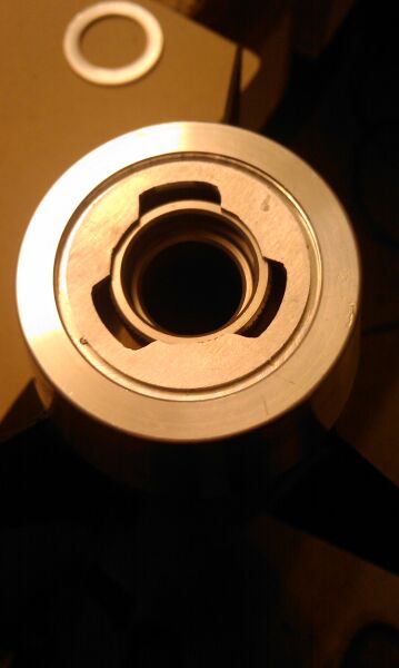

Hier seht Ihr das Busyend mit einem 38mm Casing
und das Ganze noch mal mit einem 29mm Casing

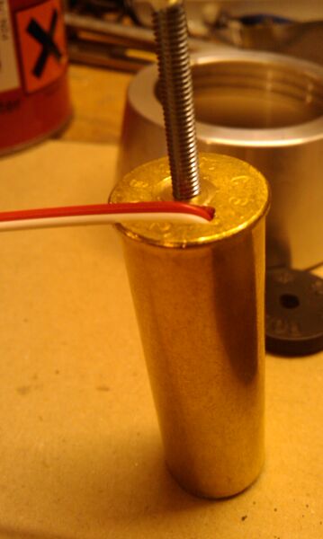

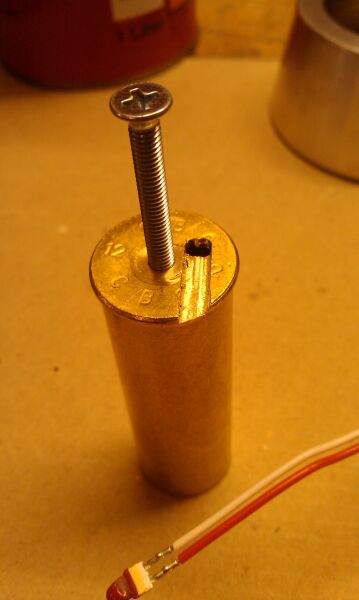

Für die erste Ausstoßladung fehlte auf der E-Bay noch ein passender Behälter für die Blitzwatte. Hierfür habe ich eine Kaliber 12 Messingschrotpatrone in der Zündglocke mit einer 4mm Messingmutter versehen und habe für die Kabel des SN0 eine Nut in den Hülsenboden gefräst.
Beiträge: 3032
Beitrag 7158923 [Alter Beitrag07. Februar 2010 um 00:06]
Jetzt lässt sie sich bequem inklusive SN0 auf eine Schraube in der E-Bay drehen. Zum Abdichten habe ich eine dickere Gummischeibe darunter gelegt.

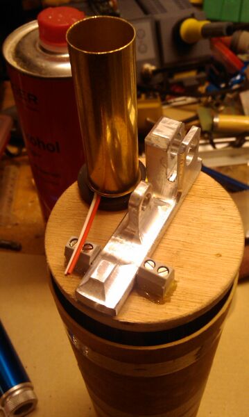

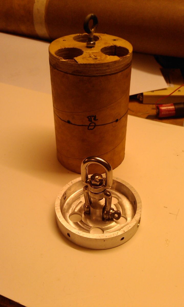

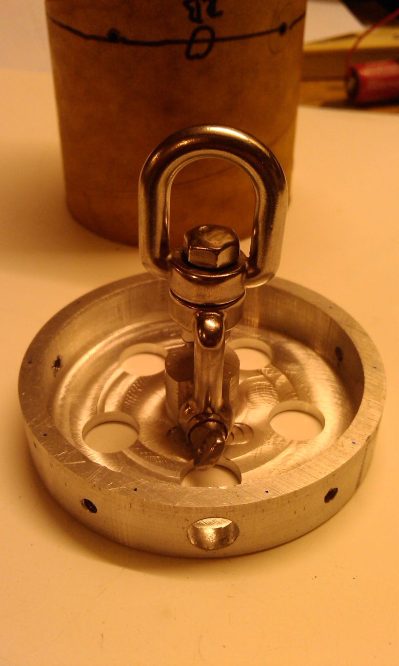

Die neue Schockcord Befestigung entsteht:
Beiträge: 3032
Beitrag 7166911 [Alter Beitrag22. Februar 2010 um 11:58]
So jetzt ist es vollbracht. Passt perfekt und wiegt 5g wehniger als das Teil im Hintergrund.

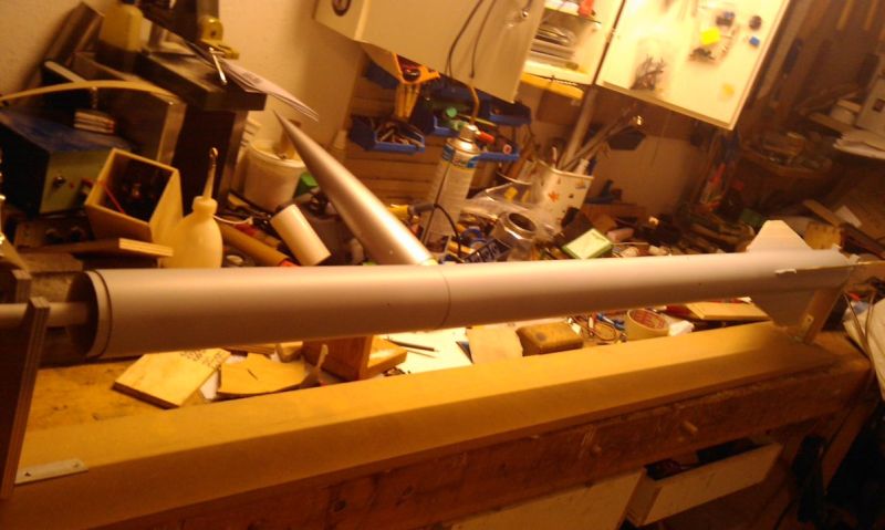

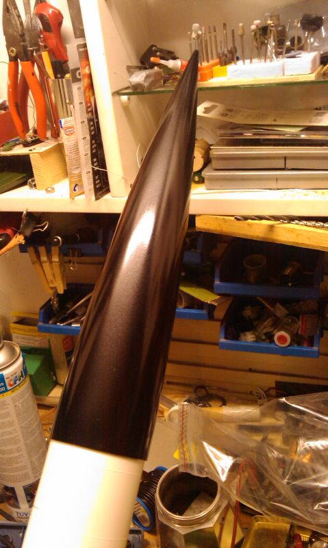

Gott sei dank ist es jetzt etwas Wärmer geworden und ich kann mit den Lackierarbeiten anfangen.
Ich habe mich jetzt für schwarz-metalik Lack entschieden.
Die Spitze habe ich bereits fertig lackiert
der Rest ist hier auf dem LAckier und Transportbrett befestigt und wartet darauf das die Grundierung feingeschliffen wird

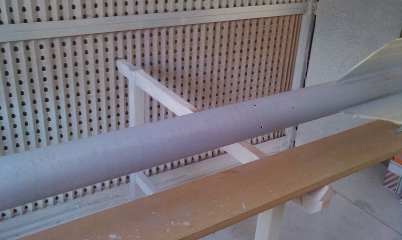

Hier ist ein Bild nach dem Schleifen der Grundierung. Die Rohre haben eine wirklich super Qualität.

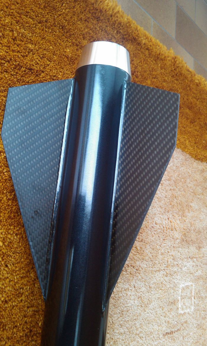

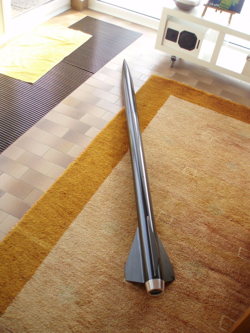

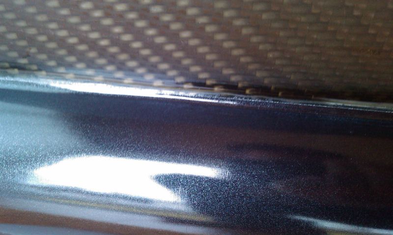

Der Moment auf den ich schon lange gewartet habe......fertigbounce
Der Übergang zu den Finnen ist mehr als zufrieden stellend
Jetzt fehlt nur noch die Feuertaufe
