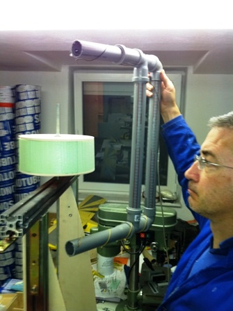

Mit was hast du den die Styroscheiben verklebt? Stören die Klebestellen nicht beim schneiden?
legranddudu
Registriert seit: Nov 2009
Wohnort: München
Verein: me myself and I
Beiträge: 494
Beitrag 7269927 [Alter Beitrag13. November 2010 um 23:39]
Die Blöcke habe ich mit ganz normalem Epoxy geklebt. Geht wunderbar, aber beim schneiden musst du an der Klebe-Stelle den heissen Draht etwas mehr Zeit lassen, es braucht länger, also nicht ziehen wie blöd sonst macht es "peng" und du kannst wieder eine neue Saite einspannen.
gruss Denis

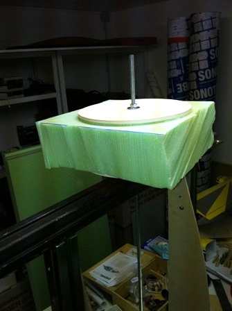

Beitrag 7269930 , gyros anders [Alter Beitrag13. November 2010 um 23:59]
Die Gyros-Maschine kann ich auch anders einsetzen: ZB um einen zylindrischen Konus zu shapen: hier auf dem Bild werde ich die Spitze um einen Block erweitern, um auf meinem Sonotube mit 206mm perfekt zu "sitzen. Meine Spitze hatte unten leider nur 200mm...Also habe ich zuerst 2 Holz Tellern gefräst auf 200 und 206mm und einen neuen Styrodur Block dazwischen. Ich nütze diesmal die andere axe und lass es um meinem Cutter drehen, Draht bündig zu den Holz-Tellern. So entsteht einen perfekten Konus, als Erweiterung der Spitze. Morgen werde ich nach dem gleichen Prinzip einen 200mm Zylinder shapen (gerade), der wird drunter kommen und im Airframe stecken.
Das ganze war 30 Minuten an der Oberfräse und 5 Minuten an der Gyros Maschine...
gruss Denis
